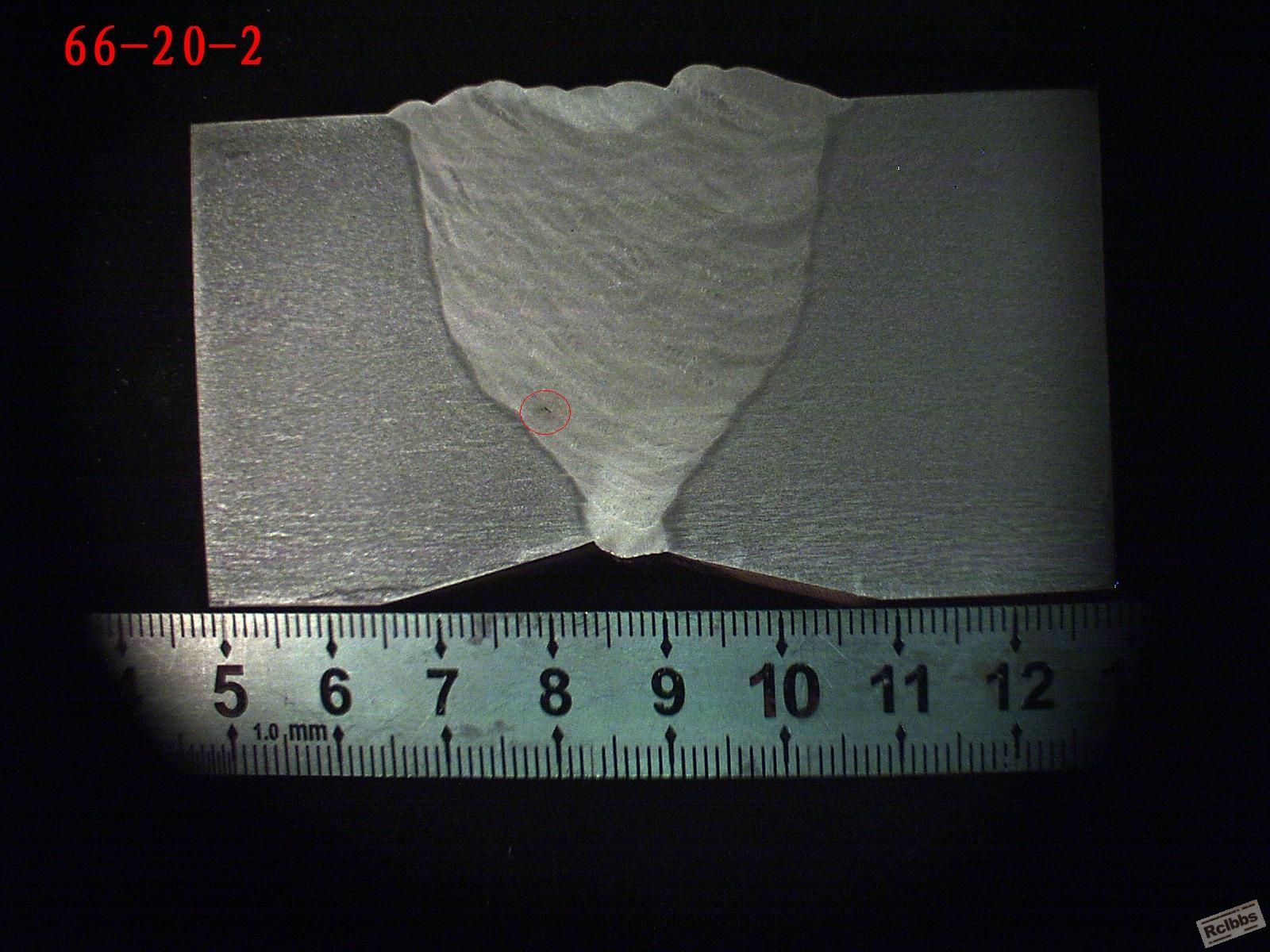

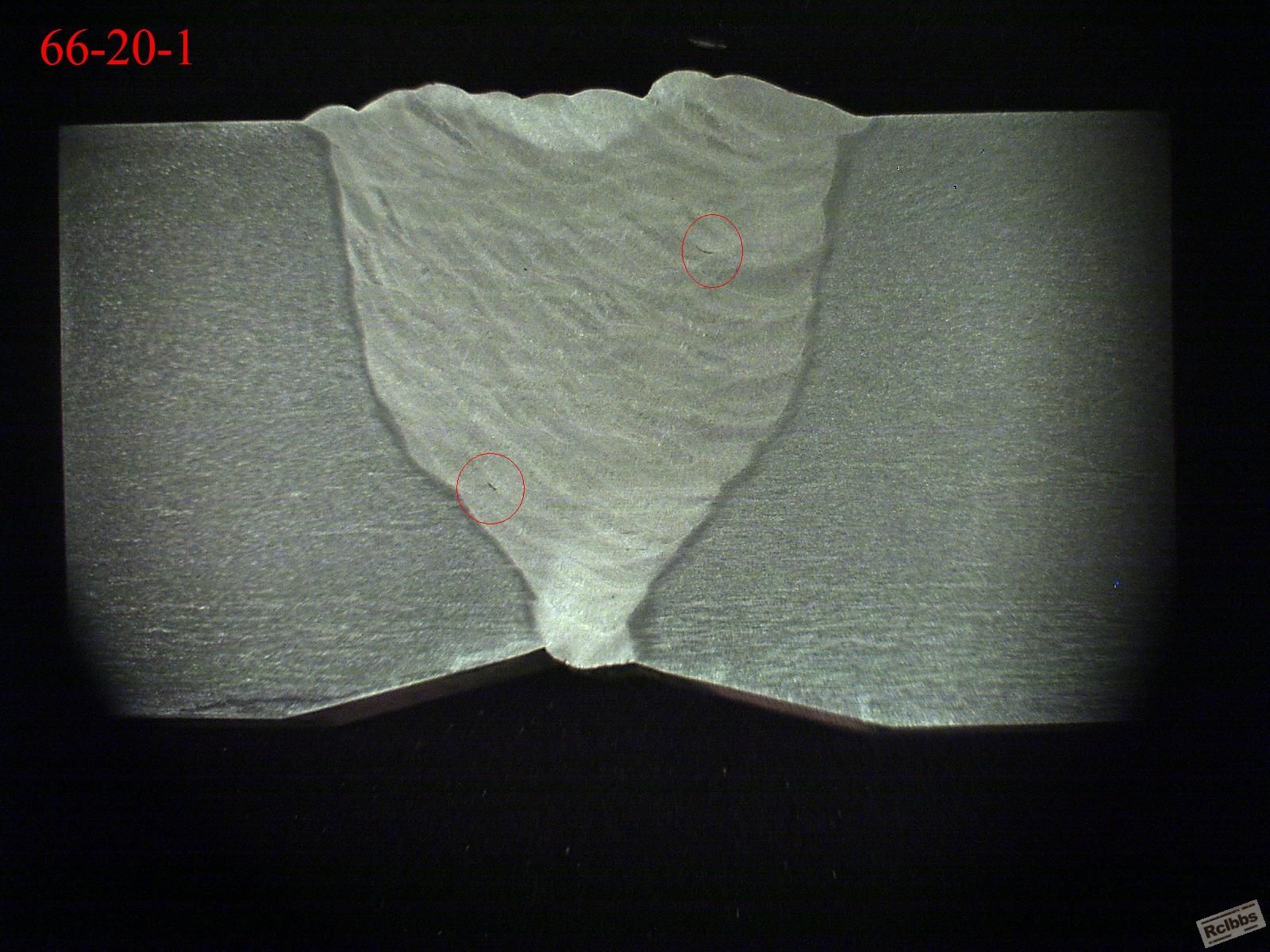

发表于 2012-8-31 09:18:33 | 显示全部楼层 |阅读模式
母材:P22
焊接位置:2G
焊接方式:手工氩弧焊打底(3mm厚),然后是药芯焊丝气体保护焊(37mm)。
坡口:带顿边的V型
焊后热处理:690度回火。
极性:直流负接
纵向切片做宏观后发现有缺陷,我的分析是未融合,但是有人说是裂纹。当然最好是还作一个微观样比较好!

leeyoung007 发表于 2012-8-31 09:19
照片传上来之后,怎么这么小?
签到天数: 72 天
 楼主| 发表于 2012-8-31 09:22:48 | 显示全部楼层
兄弟们,把照片下载看后,会清晰多了。

发表于 2012-8-31 09:26:15 | 显示全部楼层
似裂纹------------------------------------

 楼主| 发表于 2012-8-31 09:31:25 | 显示全部楼层
为什么说是裂纹呢而不说是未融合?根据是什么?
签到天数: 2332 天
发表于 2012-8-31 09:35:03 | 显示全部楼层
你这个位置应该在融合区吧,是焊裂纹可能性比较大

 楼主| 发表于 2012-8-31 09:36:13 | 显示全部楼层
是焊缝金属里面,在层间。
发表于 2012-8-31 09:57:17 | 显示全部楼层
似乎是焊缝裂纹.这个位置是在融合区,焊条融化后冷却过程中产生的裂纹.这跟焊条材质、被焊工件的材质和焊接后的冷却方式有关。

 楼主| 发表于 2012-8-31 10:14:08 | 显示全部楼层
david.zhi 发表于 2012-8-31 09:57
似乎是焊缝裂纹.这个位置是在融合区,焊条融化后冷却过程中产生的裂纹.这跟焊条材质、被焊工件的材质和焊接后 ...
是根据什么东西来判断它是裂纹呢?是根据这个缺陷的形态,以及分布的位置,还是其他? 裂纹和未融合在形态以及分布上的区别是什么?有什么不一样的特征?
发表于 2012-8-31 10:50:54 | 显示全部楼层
你说的方面都有,还有经验。要不你可以在金相显微镜高倍下再看看侵蚀前、后的组织。

 楼主| 发表于 2012-8-31 10:57:14 | 显示全部楼层
对,这个照片是别人给我看的,我没有样品,要是有试样的话,当然会做一个显微金相。
发表于 2012-8-31 11:07:19 | 显示全部楼层
应该是未融合,个人感觉。

 楼主| 发表于 2012-8-31 12:22:32 | 显示全部楼层
baoxiaochun 发表于 2012-8-31 11:07
应该是未融合,个人感觉。
谢谢提供的PDF,我们做金相的作任何判断的决定,都应该有文献或者数据的有力的支持。
