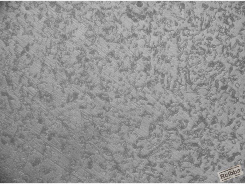

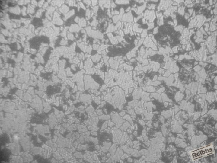

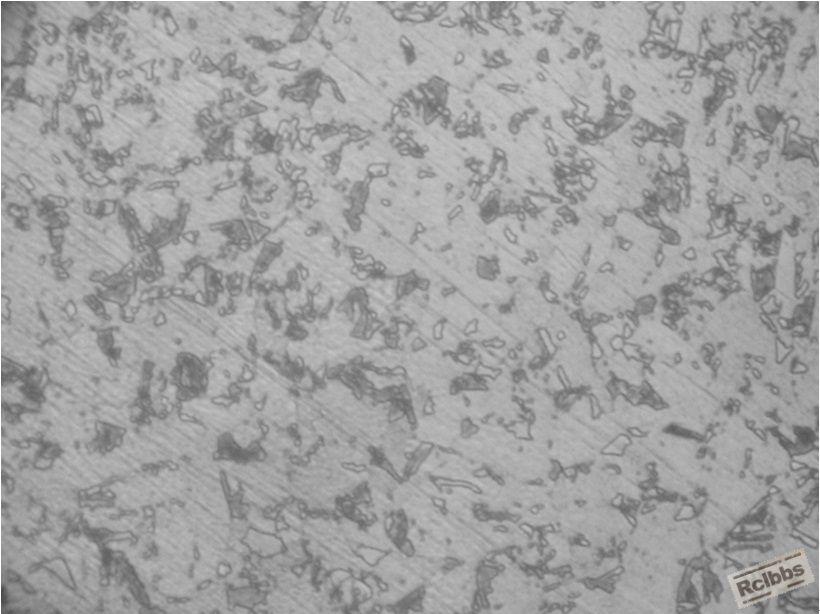

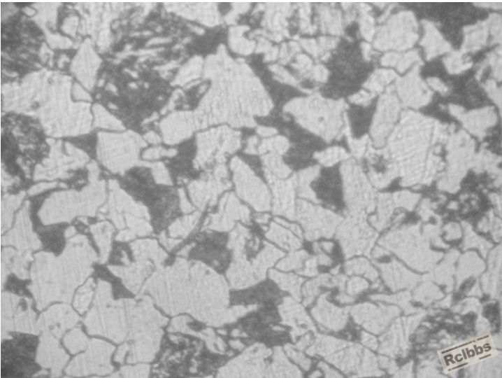

Q345喷焊后,金相如下。喷焊时温度加热到1200℃左右,保温的时间大概有5min。然后缓慢空冷。与母材相比,喷焊区域的金相发生了变化,似乎是铁素体基体上离散分布着粒状珠光体与三次渗碳体。  不知道这样分析对不对,求这种组织形态形成的原因。

应该是铁素体(基体),珠光体(照片中黑色块状),奥氏体(白色块状)。
形成A的原因是快速加热到1200度,F转变为A,由于保温时间为5分钟,所以只有部分渗碳体溶解,合金元素不完全均匀化,其中碳原子扩散快,均匀一些,其他合金元素扩散慢,在原珠光体区域形成合金含量很高的区域,在随后的冷却过程中转变为过冷A.

三次渗碳体的含量极少,可以忽略不计。所以ZL的说法不对,赞成2楼的观点。

建议你打一下显微硬度,我从你的图片上看,怎么不象P,倒像是过烧的样子呢?而且晶粒粗大......,好好看下组织再说吧!

但是在晶界没有发现严重氧化现象啊?怎么能判断是过烧呢

你是试样的操作者,你好好看看为什么晶界粗大以及晶界处是什么。
