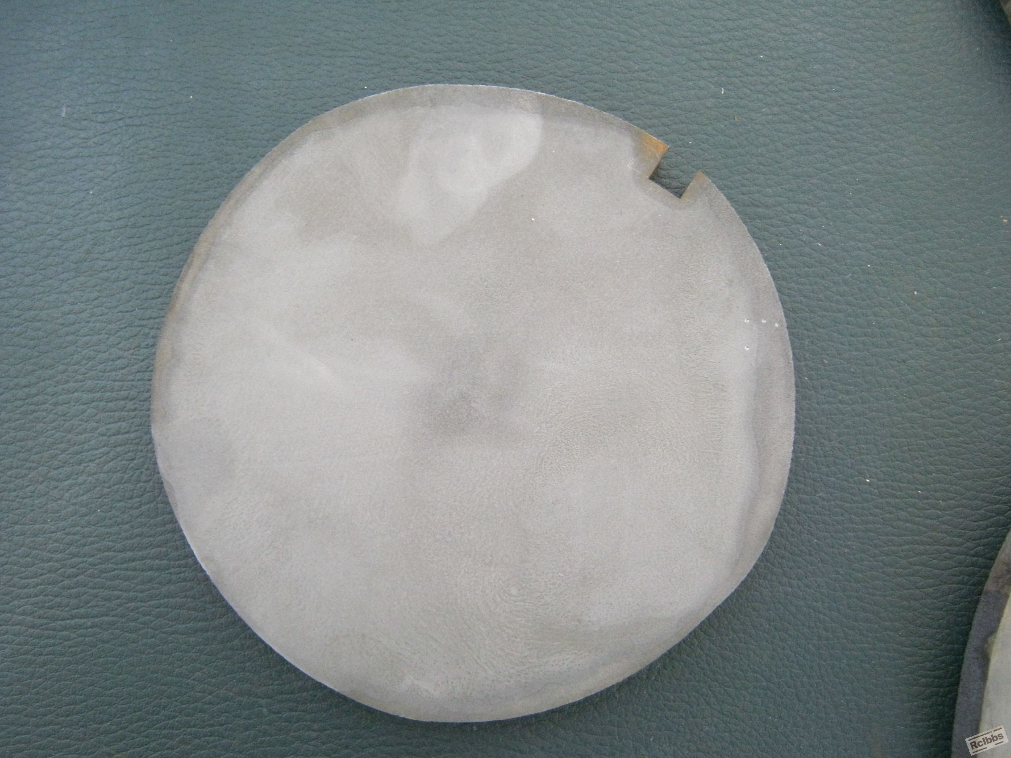

这个40CrMnMo低倍缺陷怎么判断?
 楼主| 发表于 2012-9-1 12:05:32 | 显示全部楼层

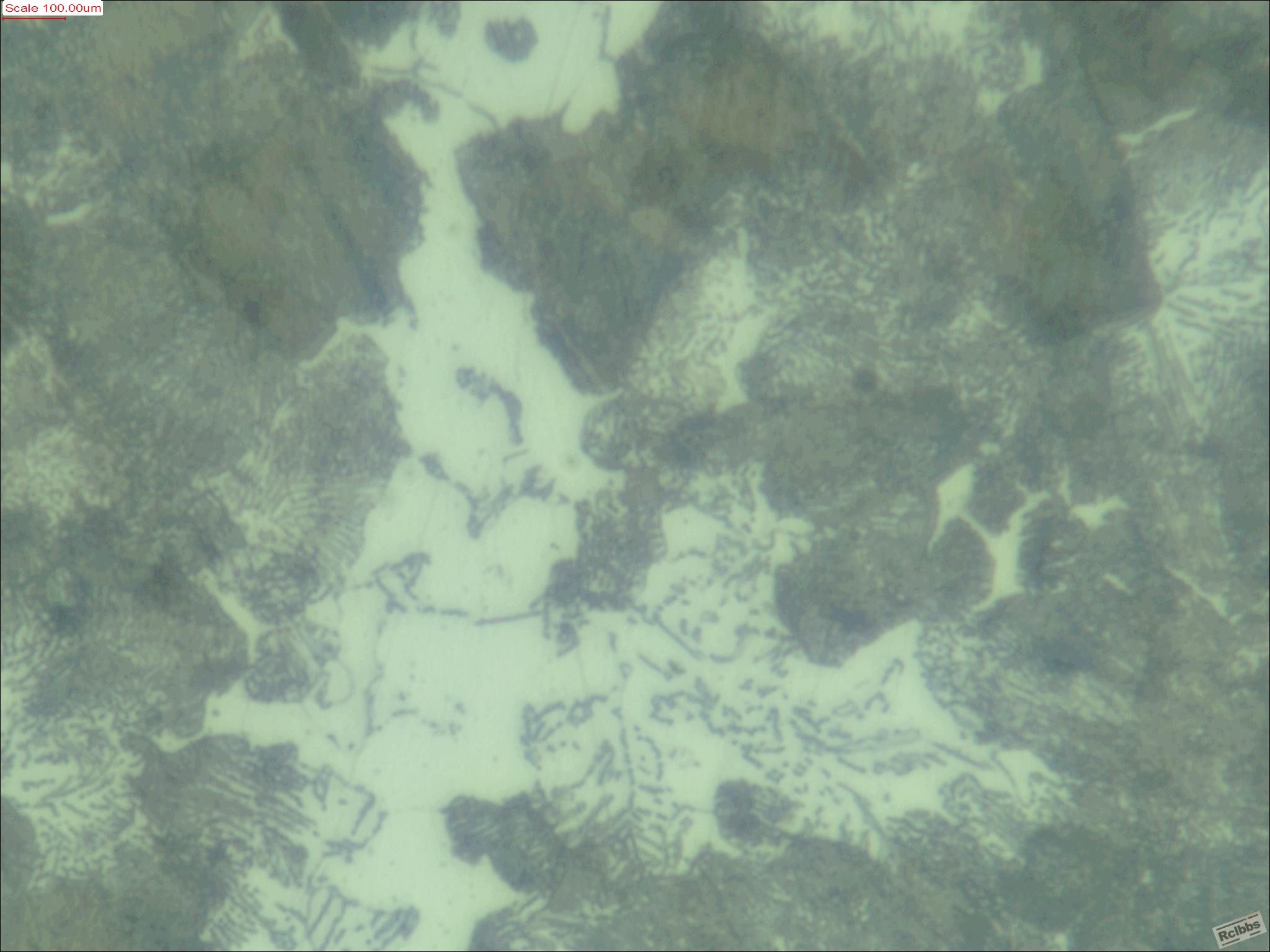

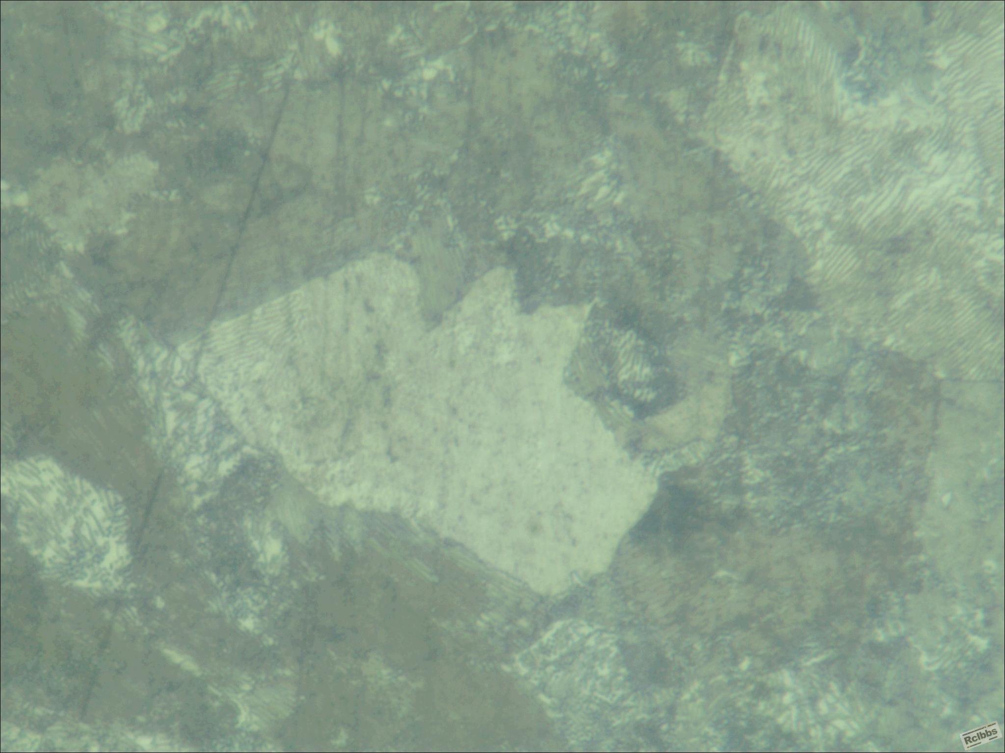

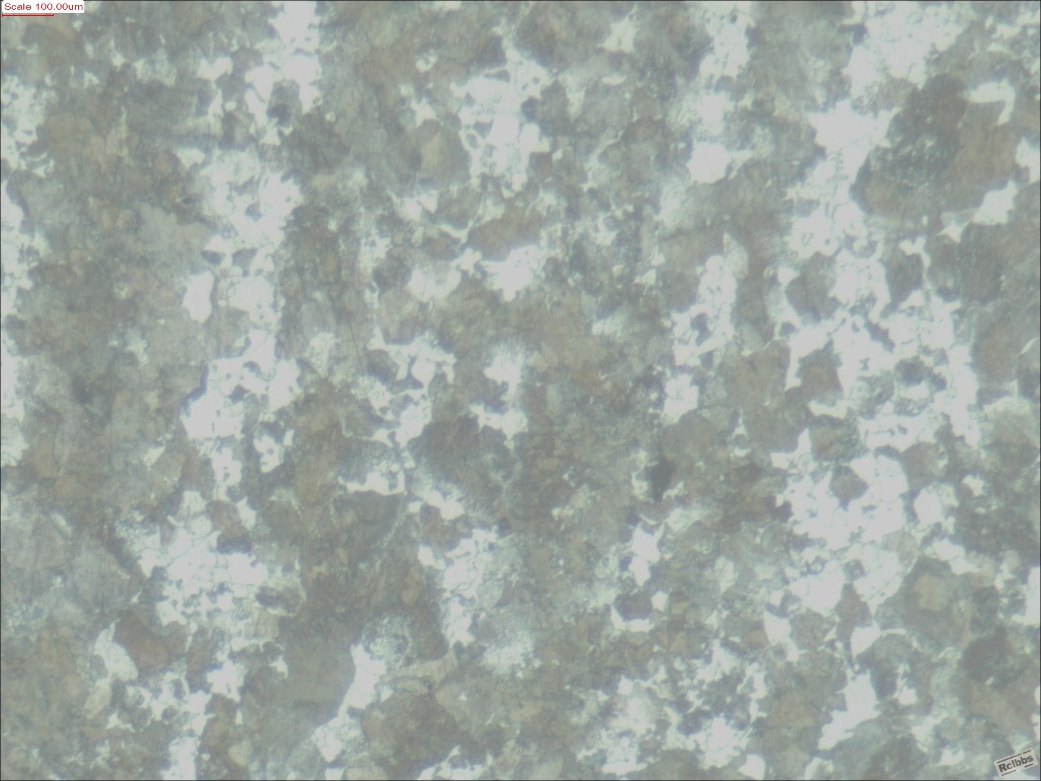

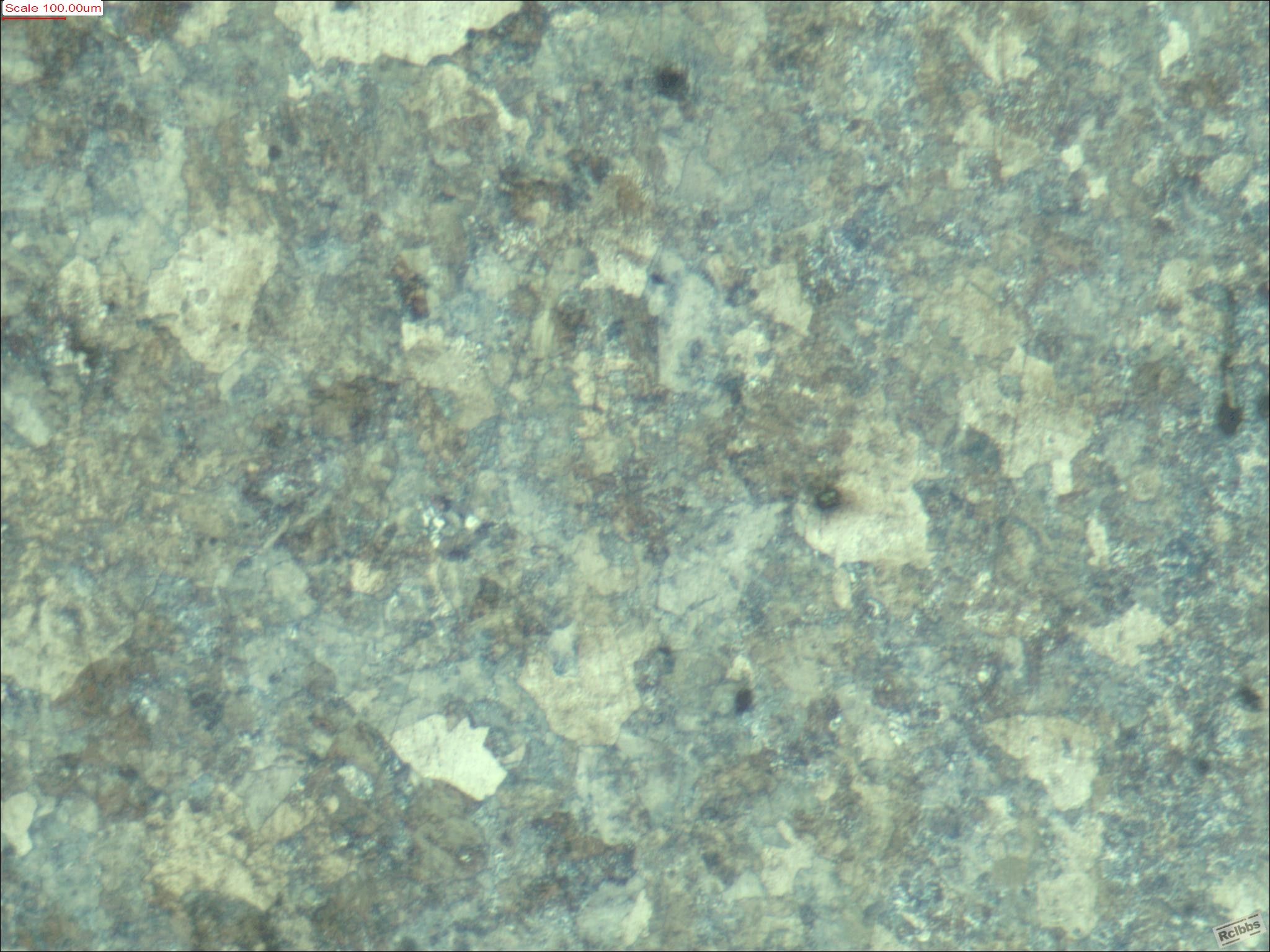

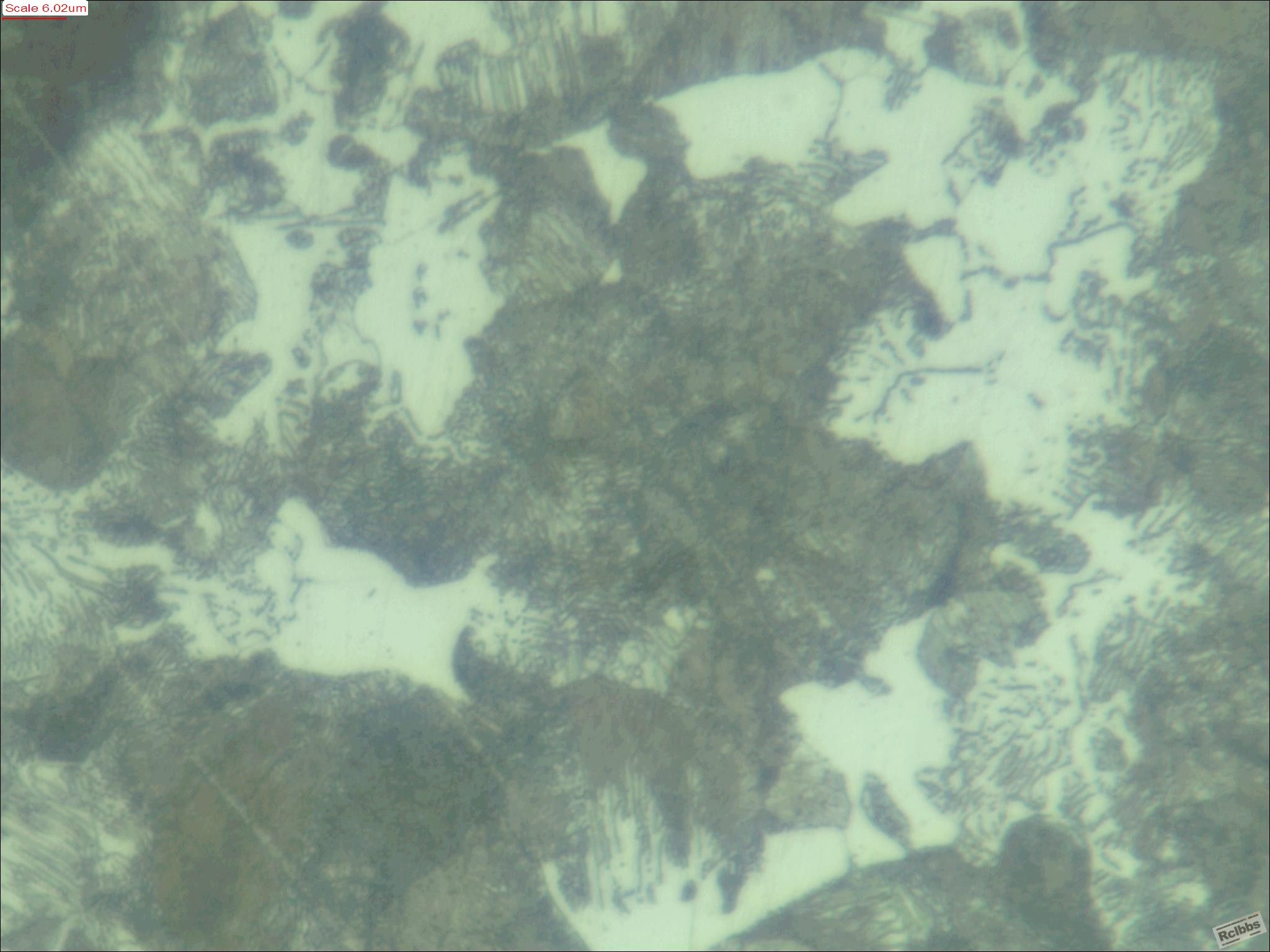

原材料是退火态,第一张是低倍,2~4图片是500X,,5~6是100X

好像心部存在碳偏析。----------------------

从第五张照片看,出现带状组织,F.
发表于 2012-9-1 17:37:47 | 显示全部楼层
同意三楼的看法,最后两张组织形态低倍呈带状分布的缺陷,可以根据相关标准来评论

第一张低倍侵蚀时间有些短,表面清洗不当,呈花样。建议重新磨削后在50%盐酸水溶液热蚀后用洗衣粉水溶液清洗。
