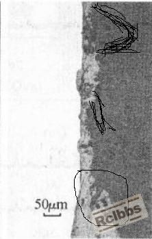

上图片看看,表面是不是一层氧化皮?若这样的话,你可以切一个面来看看表面与基体的结合是什么情况,很有可能是表面锈蚀后形成了蚀坑,造成了物理性的粘连。如下图:
本图圆圈中部位就形成了这样的机械结合,还有中间所画的这种豁口,最上面是一些沿基体贯穿式的腐蚀隧道,这些都是基体与氧化层机械结合的形式。以前我遇到过腐蚀的较为厉害的情况,比这复杂的多,抛丸的时候很难抛下来,但是目前手头上没有这样的显微照片了,所以用这个图做个图示讲解一下。

抱歉,上面这张图方向反了,不足以说明,但是大概意思讲出来了,大家就把褐色部分当机体来理解,这样就ok了。
