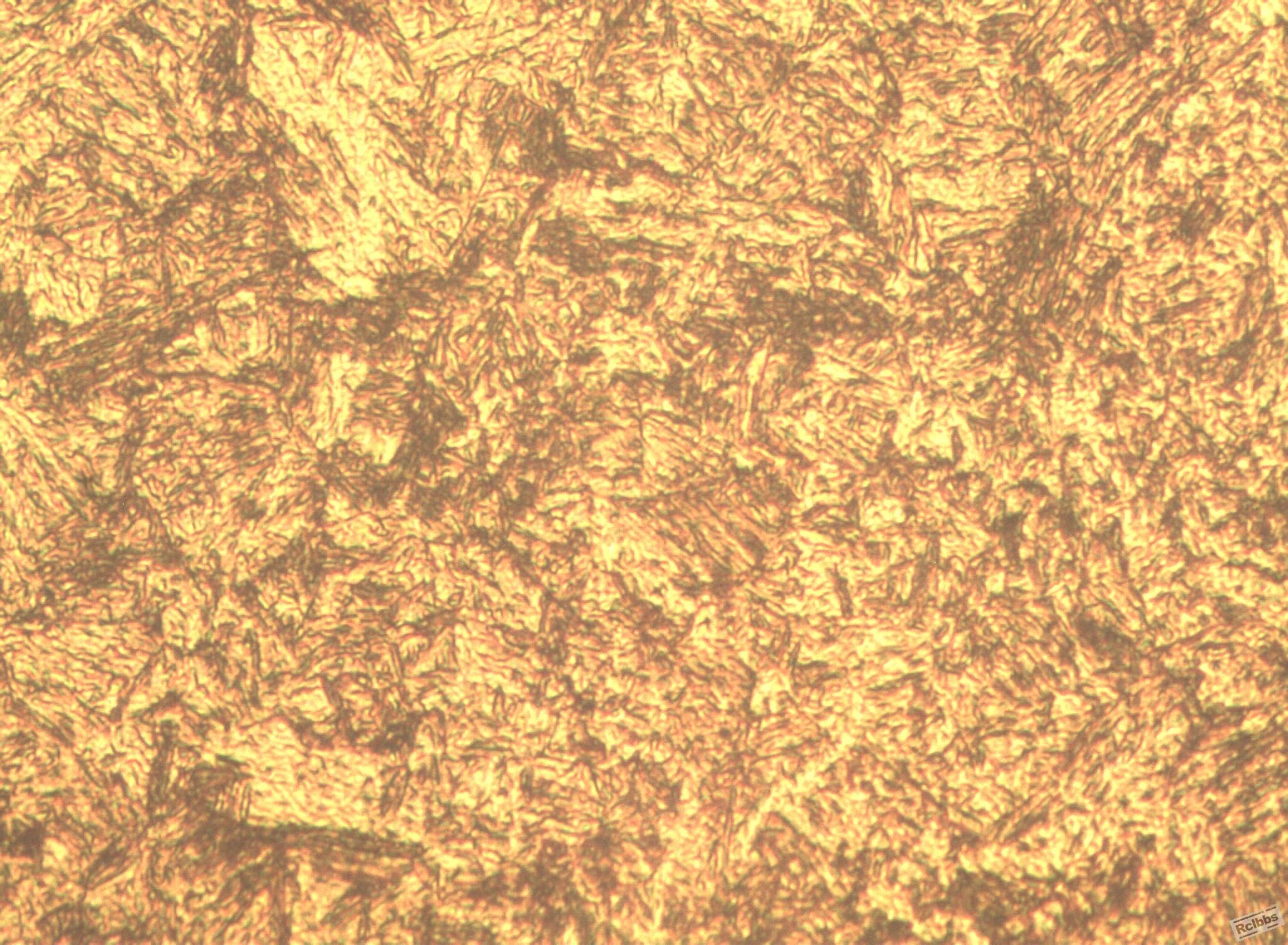

低碳钢渗碳淬火后芯部的组织(淬透)应该是板条马氏体+铁素体;
偶尔也看到类似针状马氏体的东西。
不全都是板条马氏体。

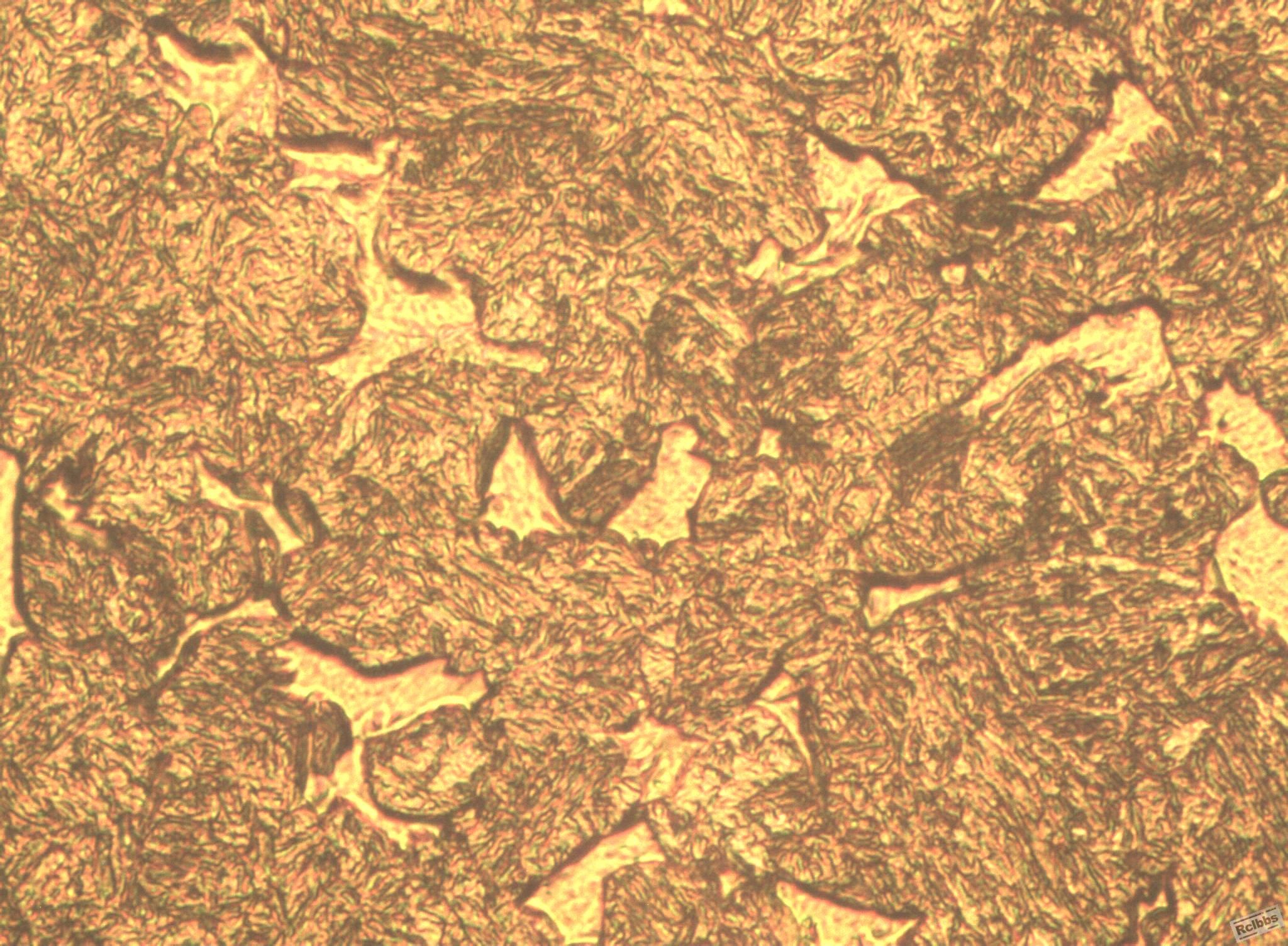

发表于 2012-9-5 11:02:15 | 显示全部楼层
这个就是低碳合金钢渗碳淬火后的芯部组织。高手们请赐教,其中铁素体是多少级?

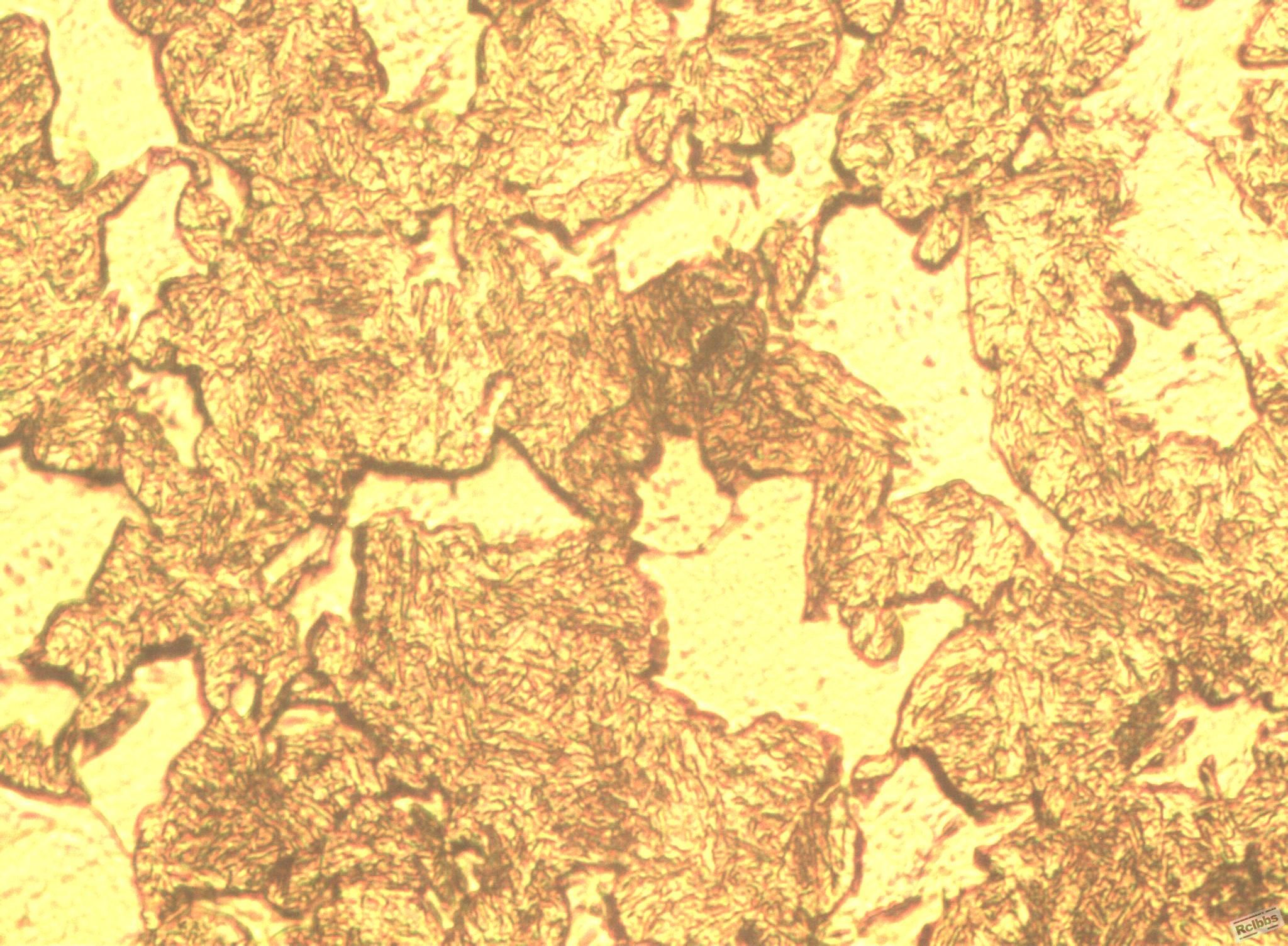

发表于 2012-9-5 11:12:15 | 显示全部楼层
这是另一低碳合金钢渗碳淬火后的芯部组织。高手们请赐教,其中铁素体是多少级?
