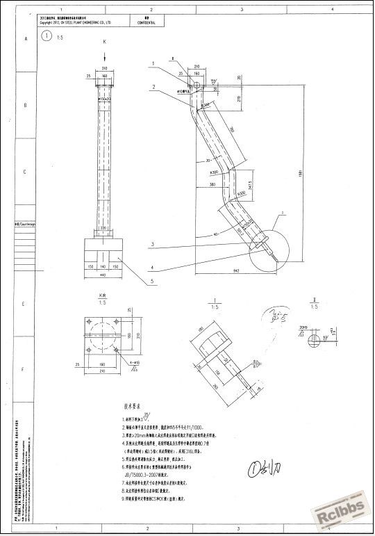

     大家好,具体图纸详见附件,此零部件为三辊六臂上刮刀装置的零部件。管子外圆为Φ150,壁厚为20,材质为316L。
     我们也讨论了几种方案:
     1.最初看到图纸,最理想的就是用钢管弯曲成型,可想想由于管子较厚,由于公司条件有限,难以成型,即使成型也难以保证图纸尺寸及角度。
     2.后来考虑过分段焊接,角度什么的能够保证,只是少了过渡圆角,这样的话焊接后的性能有所降低,而且也不够美观。
     3.用砂型铸造也考虑过,因浇铸起来有一定的难度。
     请各位帮看看如何制作比较好,如果有能力可以加工的我们也会外协。谢谢大家!
发表于 2012-9-4 17:16:41 | 显示全部楼层
压两瓢对焊。:lol:lol
 楼主| 发表于 2012-9-4 17:19:36 | 显示全部楼层
方法不错 ,可以考虑考虑
