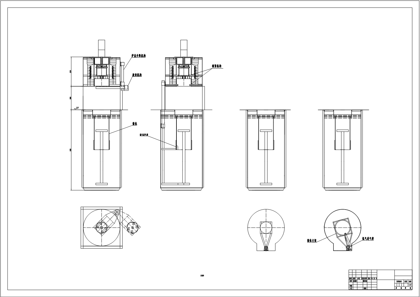

我设计的35kw底装料渗碳炉图纸不移动炉子
已有 193 次阅读2026-1-3 13:45
炉子与淬火槽之间设有一个可升降筒体,相当于多用炉的前室。
出炉时炉门起开方式与井式渗碳炉炉盖起开相同。炉门下降到位后,自动转动90度。筒体上升与炉口对接,通入气氮,
空气与氮气从筒体与淬火槽缝隙处排出后,进行淬火
淬火槽较深,设在地下。
油缸活塞杆上下、减速机旋转角度有PC机控制,位置控制精确。
这个炉子好像简单些。如果用上我在60kw井式渗碳炉的渗碳经验,会得到较好效益。
安全性如何?
后记
90年代初电机专业的钱永乐工程师从瑞士学习回来,告诉我SOLO公司用底装料炉处理摩托车起动机薄片齿轮零件。退休后一位老板(以前是同事)要我设计底装料炉,还设法让我去天津学习(未成)。now I am an oldman, 因为井式炉渗碳搞了30多年,因为在淄博中元自动化公司设计炉子多年,在家画了个设计图。愿与同行讨论交流。
