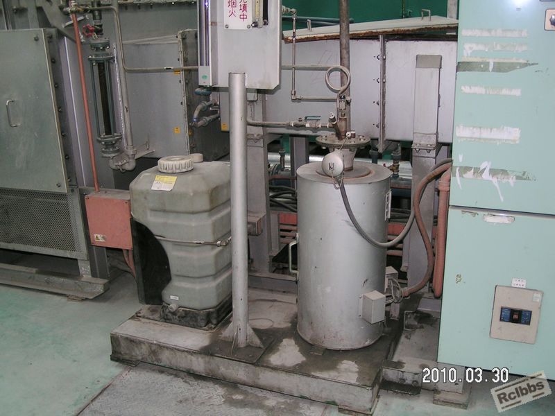

发表于 2012-11-1 10:02:59 | 显示全部楼层
这是一台低温裂解设备,但流量很小!
产自关东!

签到天数: 384 天
发表于 2016-8-4 14:51:25 | 显示全部楼层
Zong 发表于 2012-11-1 10:02
这是一台低温裂解设备,但流量很小!
产自关东!
这个现场我去过
无锡胡埭
应该是日本人做的吧,内部结构很精巧。
不过马上要换成我们的了
