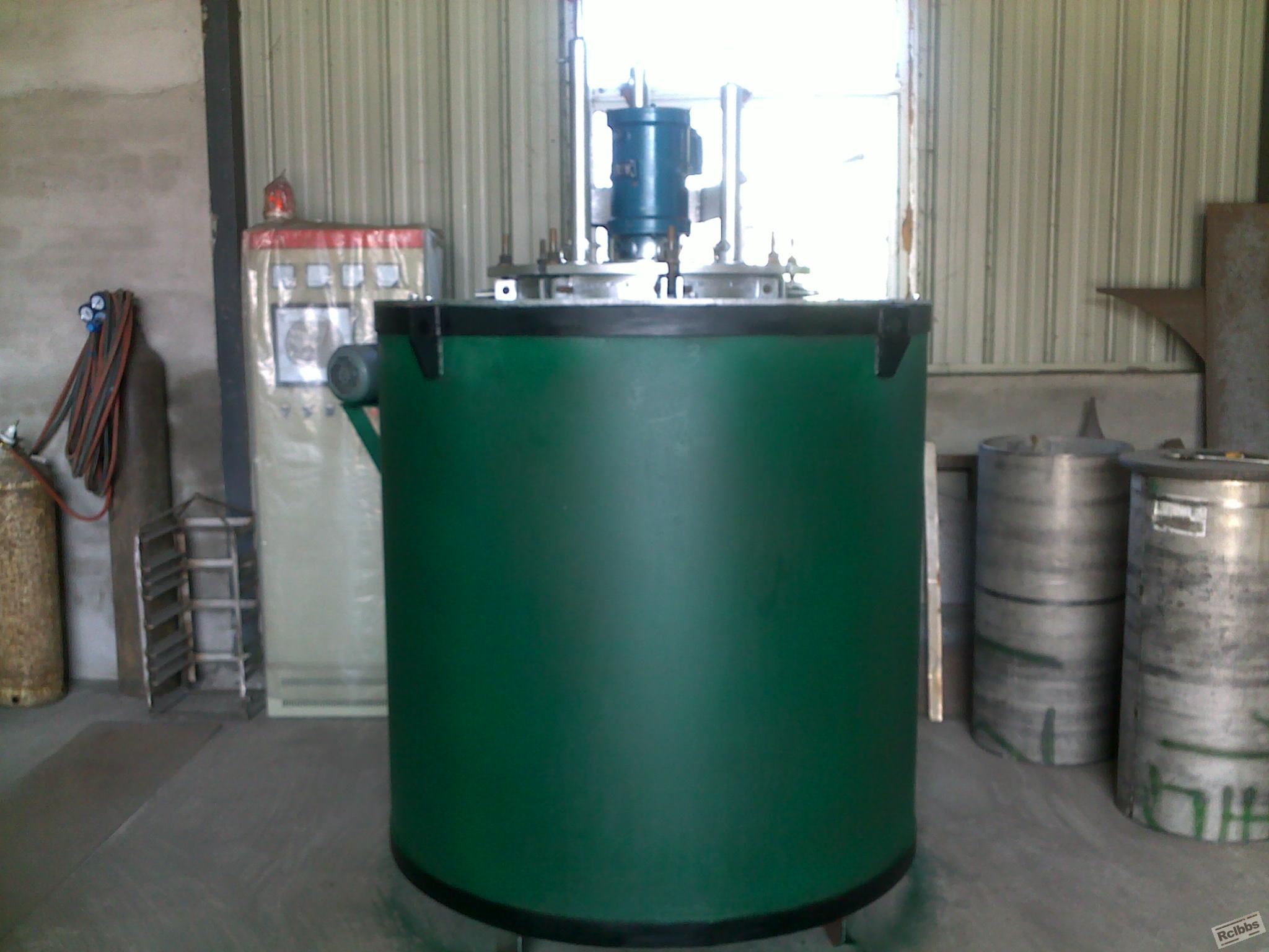

我有台现货35KW国标的井式氮化炉,需要请联系13812487036
设备小了点,谢谢你的关注!
