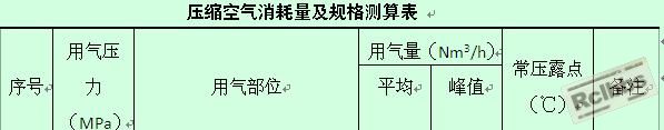

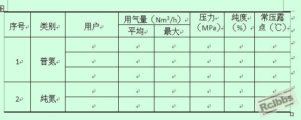

 楼主| 发表于 2013-6-9 10:37:21 | 显示全部楼层
需要的资料为上,主要是用氮量
