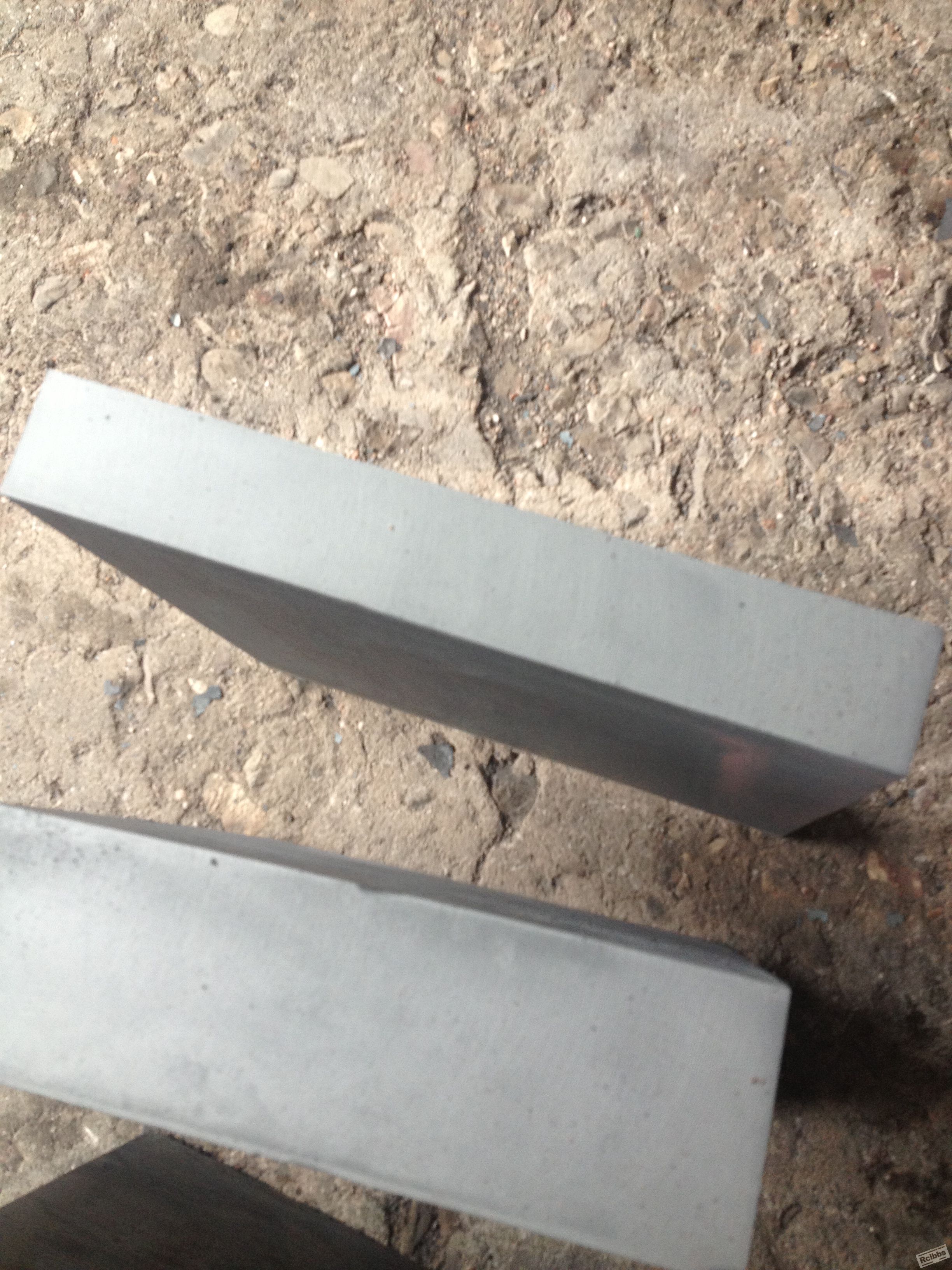

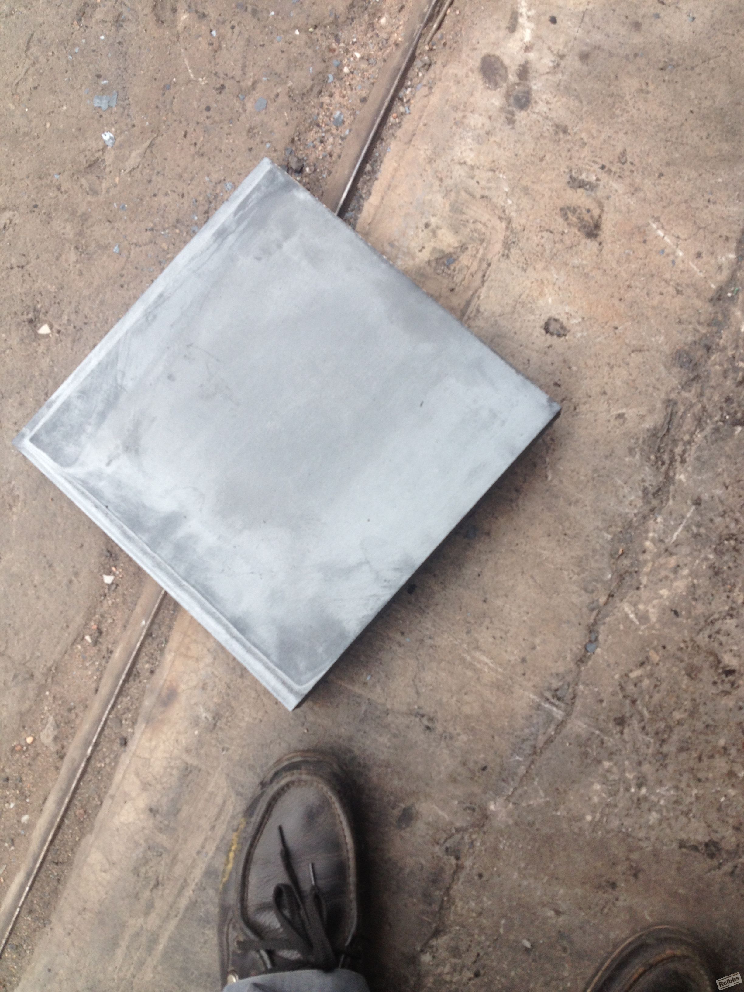

氮氢气体保护炉,解决啦,真空炉、真空加热时模具材料一些元素生华问题,同时降低了运行成不。照片是cr12mov热处理后空冷效果。

氨分解气体保护吗?不是用纯氮气保护吗?制氮机设备的
 楼主| 发表于 2013-9-10 20:31:58 | 显示全部楼层
不是要的是氢气,还原组织。和保护作用。
