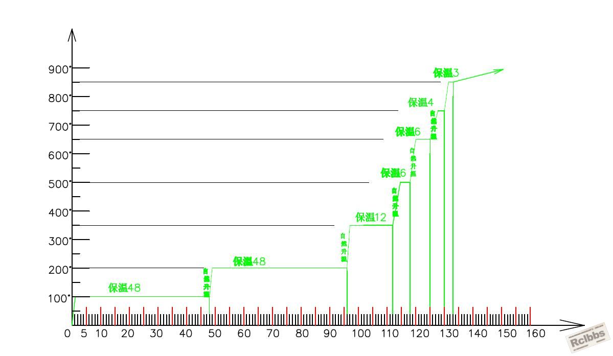

今年国庆厂里的网带炉要进行大修,开炉前要进行烘炉,排除炉内的水汽,想请教一下大家网带炉的烘炉工艺,谢谢!

发个曲线给你,仅作参考!

发表于 2013-9-17 18:16:30 | 显示全部楼层
楼上的很正规
说点常用的非正规的做法:0-300度,30-50%功率升温,保温8-12小时
     (以下全功率or80%) 300-550,保温6-10小时
                       550-700,保温4-6小时
                       700-850,保温4-6小时
仅供参考,不负法律责任哦

哪个温度段烘多少时间 上面都有讲诉\我就不说了\我就说下你们烘炉要烘到你们的使用温度就可以了'

可否晒下贵司 网带炉图片  我们一般是总共耗时72小时
