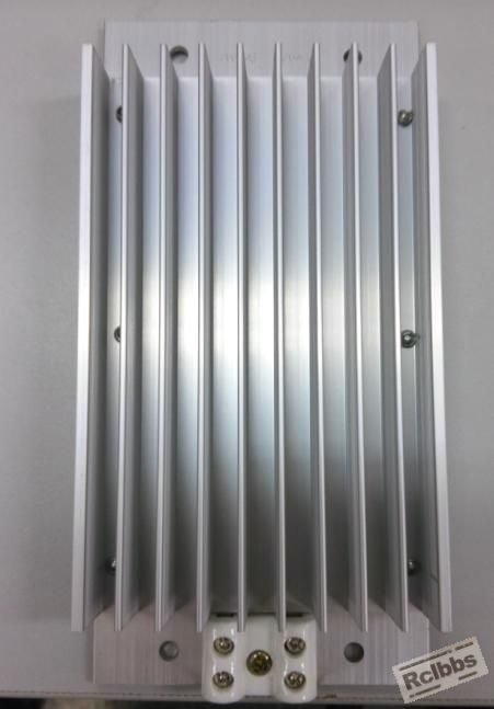

采用的加热器为铝合金加热器(见附图),主要用于给电气柜加热。
加热器中的加热元件采用的是Cr20Ni80镍络丝,加热器300w,220VAC,加热丝直径0.2mm,控温方式采用85℃的温度开关(安装在加热器表面),加热器本体温度超过85℃,温度开关断开,加热器温度低于70℃,温度开关合上,大概这样的方式。

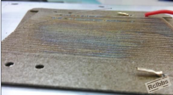

主要出现的故障是,加热时间还不到48小时,就有很多加热器加热丝熔断,比例大概在10%左右,拆开一个损坏加热器,观察内部加热丝情况(如图):
观察可发现,中间一根加热丝熔断,断口黑色,附近区域变色很严重,我怀疑是加热丝本身的问题,麻烦一下论坛的专业人士能帮我分析一下损坏的原因吗,不胜感激!

发表于 2014-3-27 12:11:43 | 显示全部楼层
这个可以说是制造因素,也可以说是材料因素。。。。
发表于 2014-3-27 16:51:16 | 显示全部楼层
自己算下表面符合 符合要求 那就再看看材质吧
发表于 2014-3-28 07:44:00 | 显示全部楼层
测温点位置不合理,未有效测到加热体真实温度。
亦或是温控元件精度有问题。
发表于 2014-3-28 11:21:24 | 显示全部楼层
1.电压不稳考虑过么,瞬时电流过大造成熔断可能性较大,我觉得有60%可能性,同一输电线路上用电器数量增加(输出功率升高)会造成瞬时电流增加,即常说的电压不稳,最常见的就是所谓跳闸,老式闸箱内的熔断保护器就是此原理!
2.生产工艺问题,粗细不均匀,细的位置电阻率高,局部过热!记得有一个相同材料电阻与横截面公式,好些年了忘了,可以查一下...
3.材料是假的
4.设计不合理,上丝的时候过于紧绷,高温服役被拉伸缩径,增大电阻达到熔点,因为看你是在服役48H后出现此现象,比例10%,此可能性也有...
5.找个搞物理学的研究下...
 楼主| 发表于 2014-4-3 09:09:39 | 显示全部楼层
1、电压不稳的可能性应该不大,在相同电气环境下,换上另外10个其他厂家的加热器后,并未出现以上问题;
2、我们测过损坏加热丝的粗细均匀度,符合要求,这一点应该可以排除;
3、至于材料,因为加热器用的是Cr20Ni80的合金丝,我拿去上海材料检测中心测过其中镍元素的含量,达到了标准要求,但是不排除其中含有其他杂质,请问含有其他什么杂质的时候会出现这样的问题?
4、第4条可能性挺大的,我咨询过供应商,他们采取的手工绕制加热丝,肯定会造成松紧不均匀,这个我后面会想办法验证一下。
非常感谢您的解答!!!
