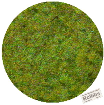

发表于 2014-4-19 11:24:37 | 显示全部楼层 |阅读模式
井式炉球化退火工艺:830保温3小时;炉冷至720保温4小时;炉冷至650出炉空冷。组织5-6级不合格,求解决!(客户要求硬度HB230,实测只有HB200) 球化退火组织.jpg

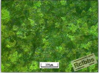

 楼主| 发表于 2014-4-28 16:08:30 | 显示全部楼层
guanwei860110 发表于 2014-4-28 16:04
就是不知道怎么样做了。现在把出炉温度控制到550-600度能到230HB,客户还嫌低了
1.jpg 这样的组织评个四级没问题吧?
