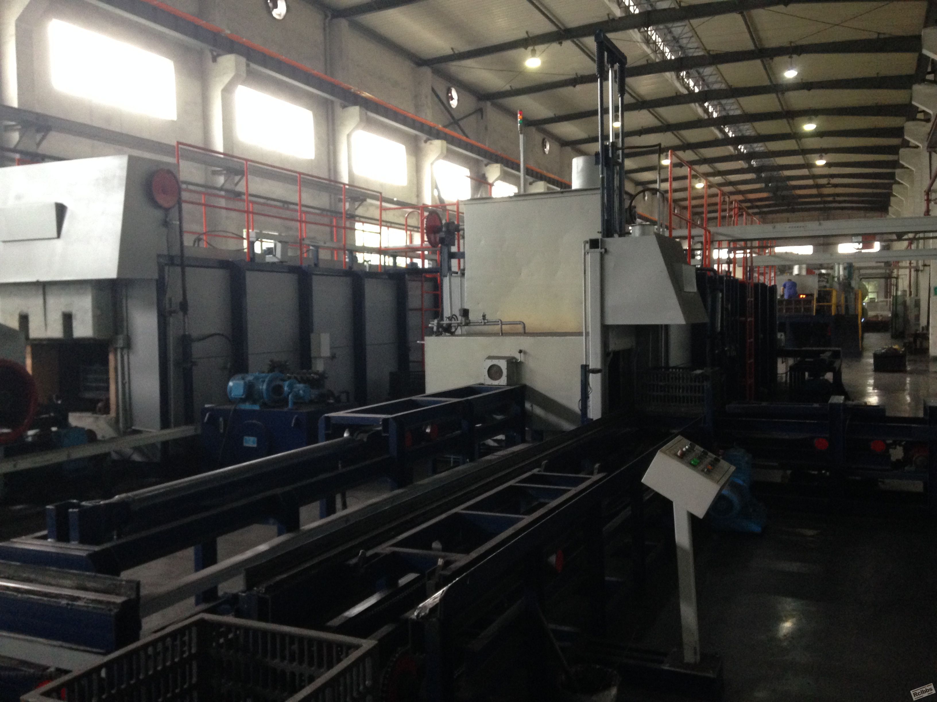

一台托辊式等温正火炉,设计总功率是450KW,分4个区,现在1区设计功率180KW 实际是169KW 二区 3区 4区设计功率各90KW 实际各为85KW ,总功率实际为424KW,在少了25KW的情况下 是否影响生产过程中炉温的均匀性???是否影响产品质量

用炉温跟踪仪在线检测下。

原来什么样还是什么样,不过装载的产品需适量减产。

你这个明明是推杆炉

实际功率低一点不是问题,主要看与你们的设计最大装炉量是否匹配,一区温度是否能正常升上去,只要能正常到温,一般是对炉温均匀性没有影响的

一般没有影响

一般在选择燃烧系统时都会把总功率选择偏高一些,只要你的每个区的温度能达到相应的要求,对整个炉子的温度均匀性不会有影响,但如果是某一个区的功率小很多就会产生影响。

    炉子各区功率均匀偏低得不多,对炉温均匀性及其产品质量不会有太大影响。

实际情况需要通过炉温均匀性检测和装炉量控制来确定。批量生产状态下的炉温检测才有效说明是否存在问题
