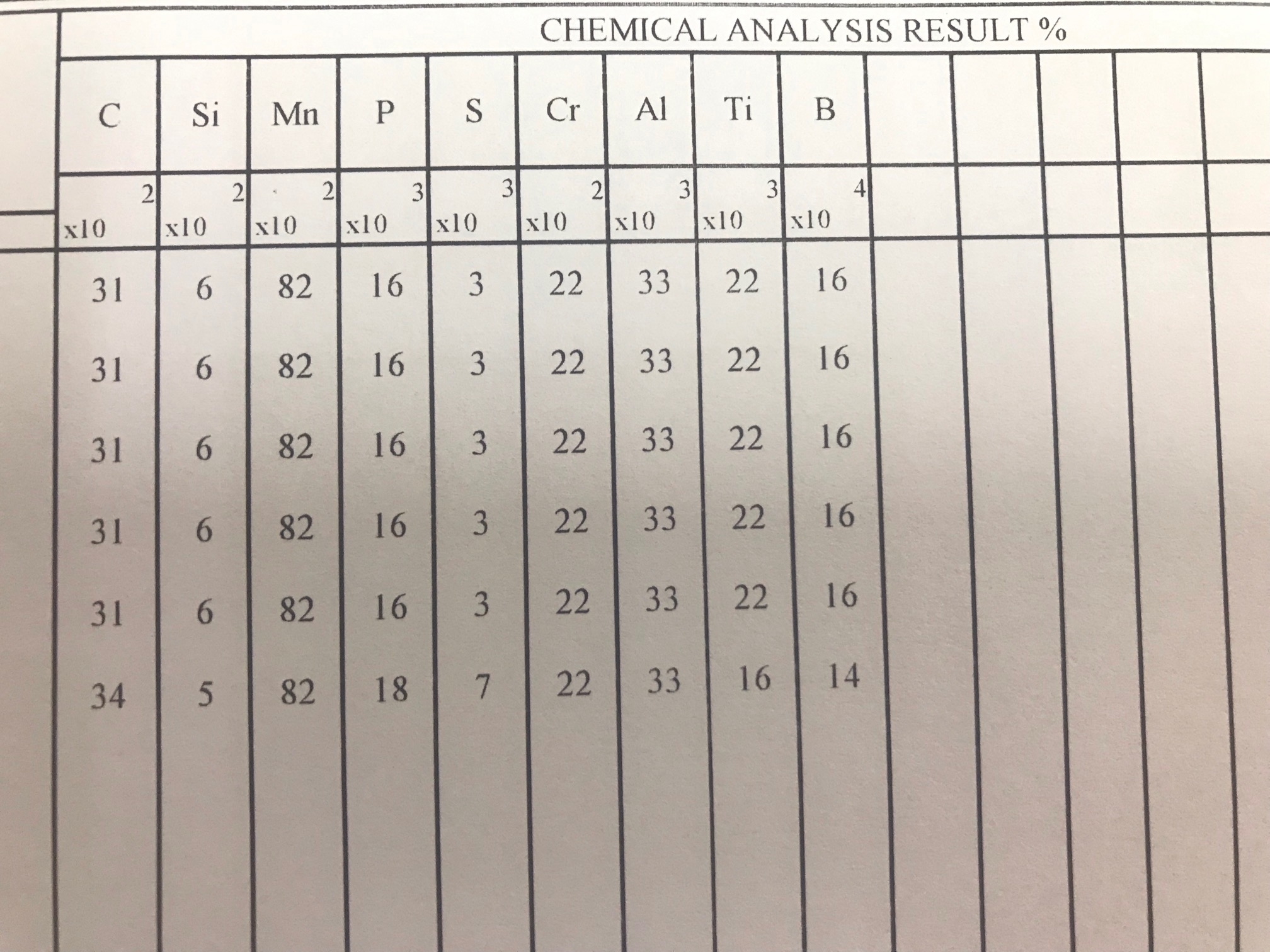

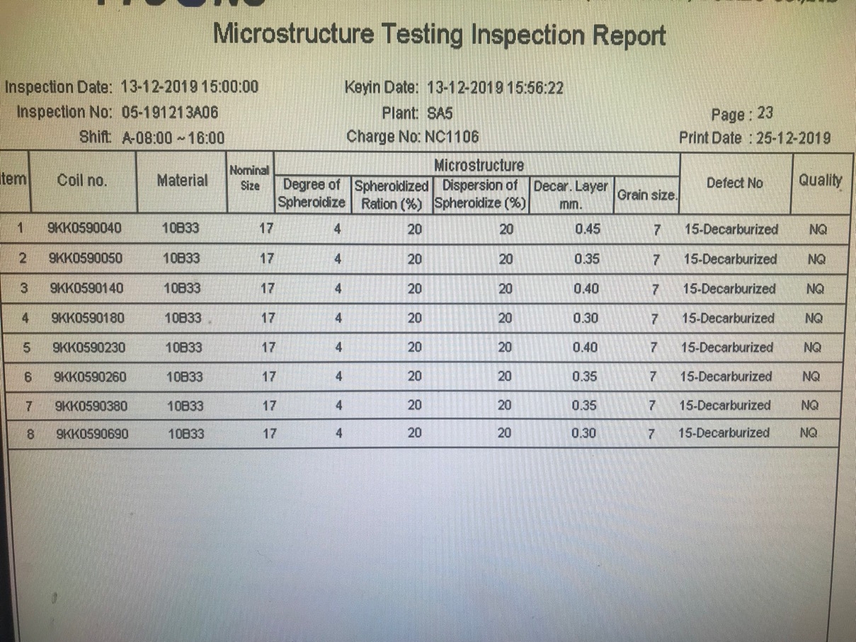

我司刚开始做球化盘条(盘元),尚无经验,盘条材质为 10B33 (含碳量0.3)尺寸(7~25mm)
目的:做内六角螺栓。

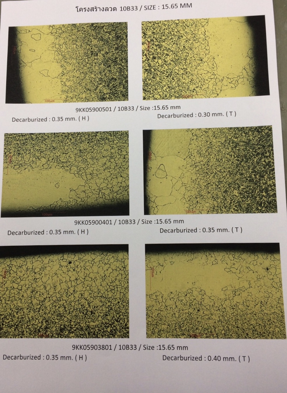

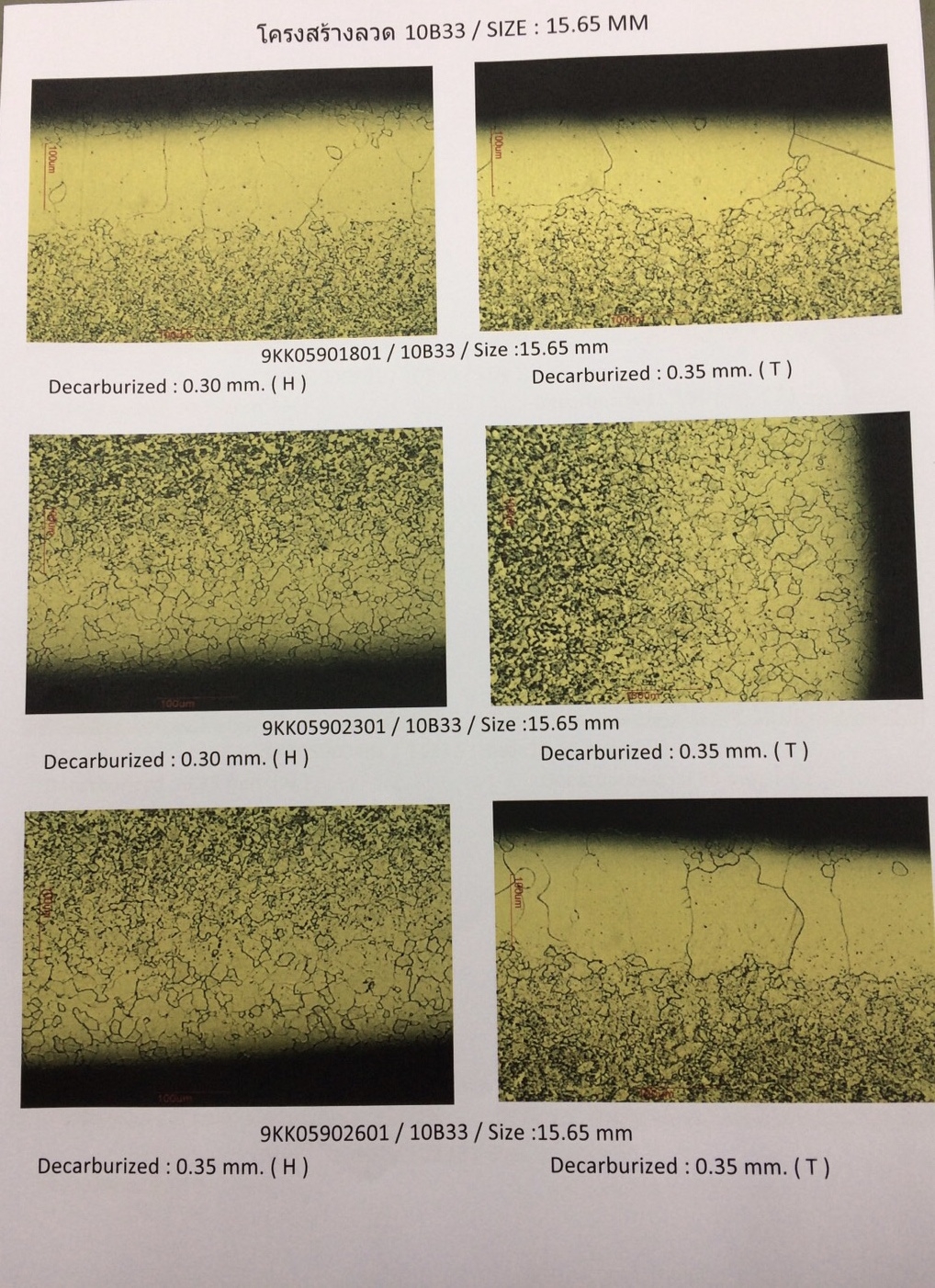

要求:经球化退火,及拔丝后,要求硬度低于88HRB(现硬度为90~92),不脱碳。(附件中为脱碳曾深度0.3~0.4。)

10B33 (8MM) 含碳量0.31,拉拔后(7.03)的线材平均硬度约100HRB。
化学成分如附,要如何软化才能使线材硬度降低?

我咨询下,做球化退火,需要检查球化级别不?是否球化效果不佳。你是否整个球化过程都通了氮气?炉子的密封性怎样?
签到天数: 7 天
 楼主| 发表于 2019-12-25 18:23:40 | 显示全部楼层
子玄 发表于 2019-12-24 21:14
我咨询下,做球化退火,需要检查球化级别不?是否球化效果不佳。你是否整个球化过程都通了氮气?炉子的密封 ...
您好。品保部门检验结果如下,加热和恒温是同了氮气的,温度580就断开氮气了。密封性算良好

签到天数: 7 天
 楼主| 发表于 2019-12-26 18:10:04 | 显示全部楼层
wangzeshi 发表于 2019-12-26 10:11
看金相图可以说明,本来就已经脱碳了,只要不氧化就可以了,球化退火关键是保温温度的设定。要在AC1以下50- ...
是的,非常感谢您的解读。
