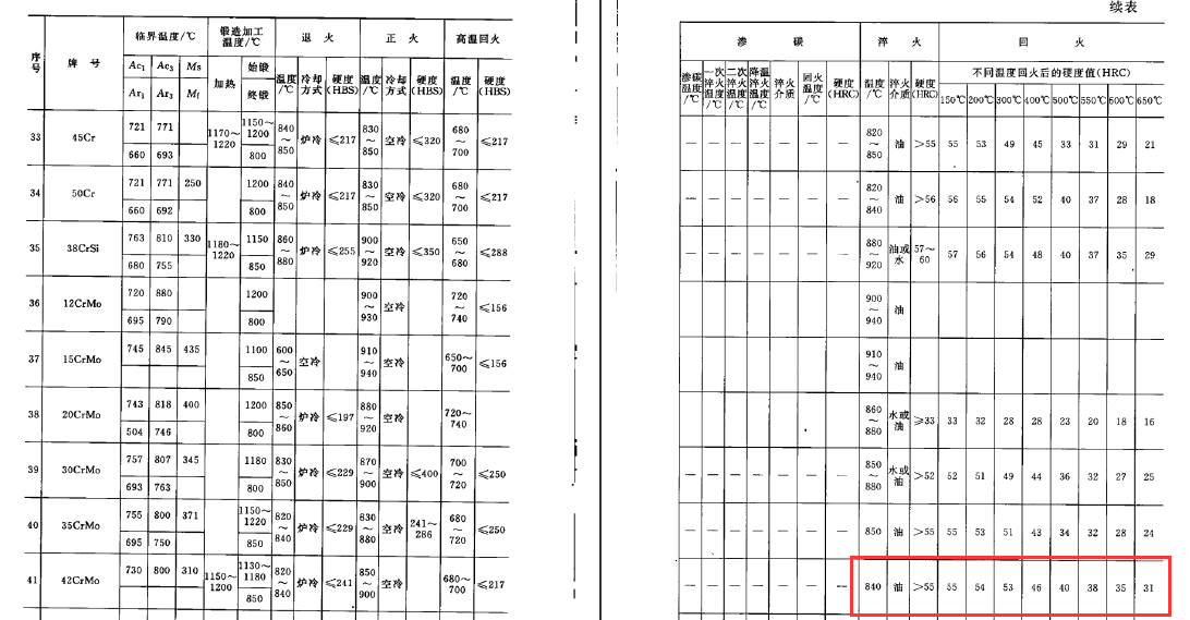

使用42CrMo材料做油缸,能锻能铸能焊,但是要求达到52HRC以上,热处理可以达到吗?而且不能开裂,据实际只能达到48HRC,而且还有还有开裂风险。国标材料标准上是没有问题,请问有什么材料可以推荐或好的能达到的热处理工艺。

发表于 2021-1-26 07:31:05 | 显示全部楼层
没问题啊,42CrMo采用PAG水溶液,浓度低一些,硬度可以淬到52HRC以上。另外,油缸是薄壁件,采用感应淬火应该会更好一些。

发表于 2021-1-24 12:55:10 | 显示全部楼层
你好,用无机水介质淬火,很轻松硬度就在HRC55以上了,还不会开裂,不能用水的,硬度不高还易开裂。。

发表于 2021-1-25 10:58:25 | 显示全部楼层
标准上采用的小试样,所以硬度可以做得高点。油缸的话,可否考虑表面处理?那样硬度应该可以比整体淬火高

发表于 2021-1-25 11:21:12 | 显示全部楼层
油缸完全可以感应淬火

发表于 2021-1-25 13:00:23 | 显示全部楼层
42CrMo改性材料可以淬透层到32mm(直径到64mm),材料增加铬、镍、钼,价格相差不多,用水溶剂淬火。防止淬裂需要去除内应力退火或正火。
材料相似的有美标的4140,欧标的42CrMo4,更好一点的可以用40CrNiMo材料

发表于 2021-2-2 14:22:54 | 显示全部楼层
先整体淬火,然后整体高温回火,然后工作面表层感应淬火,应该是比较好的方案

发表于 2021-3-26 13:30:00 | 显示全部楼层
850淬油,520回火,保温时间90min,能保证你的要求.
