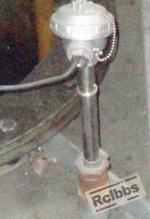

自己加工一套压紧装置,压紧装置里面用石棉绳填充,这样可以解决密封性呀
发表于 2013-8-23 22:18:09 | 显示全部楼层
您可以参照图片加工一下
热电偶底座
热电偶底座

赵翠高 发表于 2013-8-23 22:18
您可以参照图片加工一下
是啊,实际就是用这种密封的。周围还要上胶
发表于 2013-8-25 10:34:38 | 显示全部楼层
再不行话,就买带管制螺纹的热电偶了,减少漏气的环节
