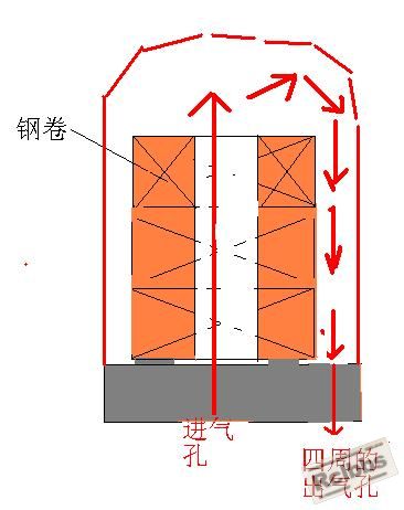

我们车间的罩式炉炉台中间有个进气口(进入氢气),炉台边缘平均分布了四个排气孔,
楼主你好:你们的炉子设计者这样设计是可以的,你的担心是没有道理的。
因为你们是对钢卷退火的罩式炉,因为对于此炉,当装上钢卷以后,气流从钢卷的内圈上升,因为氢气是有压力的,然后上升到顶部,然后下来,从炉台的四个排气孔出去。这样是合理的,但是,如海鱼先生的评论也是有道理的,最好在炉台设计循环风机,风机不是暴露在炉膛里的,而是位于炉台里面,通过炉台的缝隙将气体循环,电机是水冷的,耐热的风扇叶子是耐热的,并且水冷,所以风机不会工作在1千度的温度,可能你的工艺比较特殊,退火的不是普通钢卷,但是这么高的退火问题你们的钢卷不会粘连吗?根据一般常识,1210,局部的超温容易使得很薄的钢卷有部分的晶界融化,很容易粘连。请问你们的钢卷是什么材料的?是再结晶退火还是?对于普通冷轧卷,极限温度不会超过850,很好奇你那是什么工艺,你的单位是摄氏度还是华氏度,或者你那是热轧卷?
大概气流可以如图示,对于钢卷的退火,你所描述的炉台设计是没有问题的,按照你的描述就是少了循环风机,如果你确实是这样的工艺,那可能没有设计风机就是考虑温度太高的原因。
