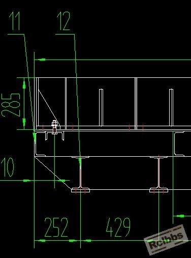

发表于 2011-7-2 23:13:45 | 显示全部楼层
上螺栓的地方就是围板,也叫帮板。此图就是铸造结构。学习一下啊。。。。
 楼主| 发表于 2011-7-3 10:54:28 | 显示全部楼层
非常感谢你提高的图,很直观了,那再请问:有效工作尺寸  2200×1000×750 mm(长×宽×高)的台车,围板需要几块?是不是只有三面有啊?厚度、长度尺寸多少?
是不是有些制造商会采用钢板焊接,这样使用时间久了,台车容易变形呢?
签到天数: 1680 天
发表于 2011-7-3 11:01:23 | 显示全部楼层
有效工作尺寸  2200×1000×750 mm(长×宽×高)的台车的围板直接用10mm钢板焊接拉加强筋后开膨胀缝就可以。如果使用温度在1200以上时才用铸造的围板。围板的使用是分场合的。不是千篇一律的。
