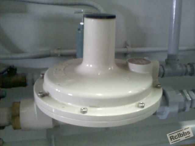

天然气管道上的。请问是什么?有什么用啊?

两个法兰中间的应该是减压阀。

你就拍一个阀门出来神仙也猜不出来。你把整个管路都拍下来才好分别的。

呵呵,减压器哦,煤气,液化气,减压的。

确实没错,是减压的呀。

应该是减压阀,燃气管道上用的

减压阀,这东西挺贵。

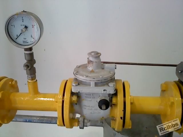

请问第2张图呢?   请问是什么 有什么作用啊 谢谢大家!

第二张可能是个自动压力调节阀,就是进端压力在范围内有变化时,出口的压力可以保证稳定。

第一张,个人认为可能是阻火罐,防止管路着火往会窜火的。
第二张,一定是减压阀,旋下顶盖,能看到里面有个旋转调节减压后压力的外螺纹螺丝,向下旋是减少压力,反之增加压力

第一张是减压阀,第二张式过滤器

减压阀  调压阀
第二张 你照片拍管路就行

都是减压阀,尺寸型号不一样而已

第一张是止回阀,用于双路供气环境,作用是阻止高压端向低压端泄漏;
第二张是减压阀,作用就是将高压转换成工作压力,并可根据高压端的压力变化自动调整并保持低压端压力稳定。
