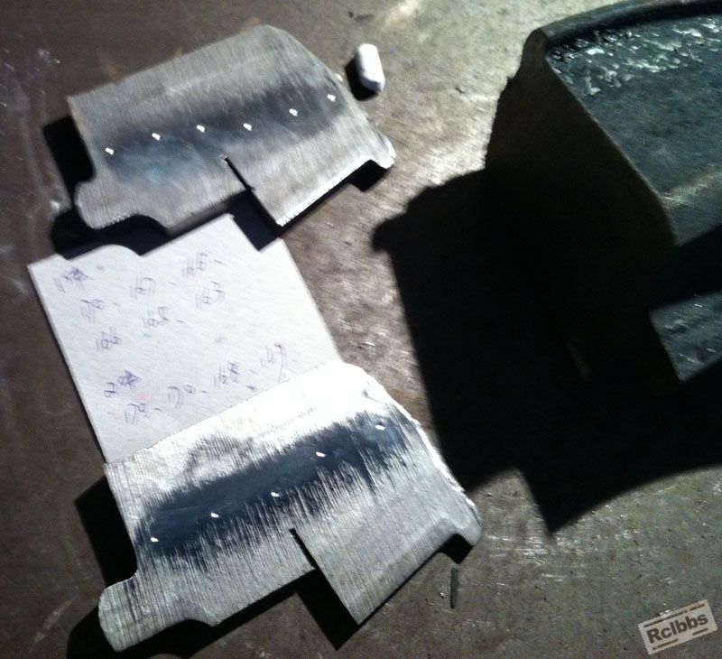

首批仅做了奔驰系列、469的被动轮金相以及硬度均匀性测试。
469切片一:
从左到右依次为:170HB、167HB、168HB、166HB、168HB、163HB,散差7HB
469切片二:
从左到右依次为:170HB、170HB、168HB、169HB,散差2HB

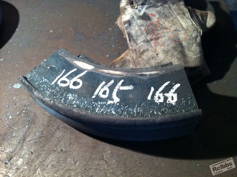

469表面硬度:
从左到右依次为:166HB、165HB、166HB,散差1HB

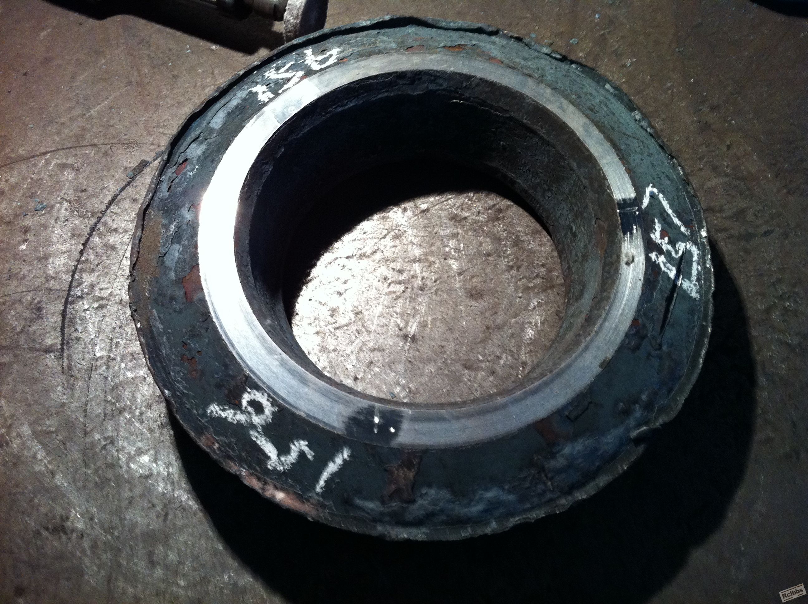

奔驰表面硬度:
依次为:156HB、157HB、156HB,散差1HB
金相3级。
由于时间的关系,仅有这几张图片。设备的工艺还要进一步细调,以满足干切加工的需要。
硬度均匀性以及可重复性与我公司上代产品相比取得了很大的突破。

氧化皮怎么这样多,没有气氛保护?

发表于 2011-11-22 09:44:13 | 显示全部楼层
有没有金相检验结果和图片?可以上传一下看看

奔驰的是返修件,因此氧化皮多了点。
没有气氛保护。带气氛保护的等温正火线在重庆綦江已经进入烘炉阶段。到时候再发图片。

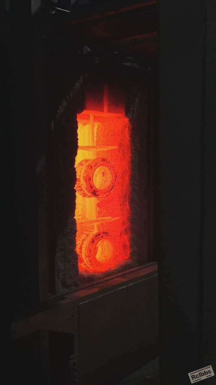

楼主可以上传些设备照片吗?
硬度的均匀性确实比推盘式的等温正火线出来的要好。上传一张从加热炉出来时的手机照

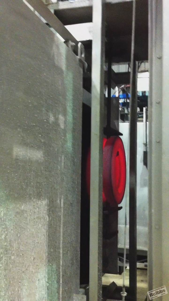

再来一张风冷室出来进等温炉的手机照。请教楼主,金相3级是按什么标准?能否给个图片看看。
