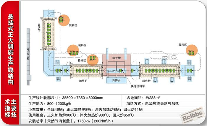

请问哪位大师做过带等温正火又带淬火调质的连续线?具体的设备动作怎么实现的?谢谢

等温正火调质两用,应该在加热炉出了端加一个淬火后室和淬火槽,当零件需要调质时,料盘从加热炉出来进入后室,然后进行淬火,淬火出来依然进风冷室,只不过风冷室不工作了,只是一个传递料盘的中转平台,然后直接进等温炉,这时候等温炉就可以当回火炉使用了。如果零件是需要等温正火的,也是从加热炉出料进入后室,然后直接用推杆把料盘从后室推出来进入风冷室而不淬火,这时候后室就是一个中转平台,从风冷室出来进入等温炉进行等温组织转变。

这样的设备我知道天津鼎元的做过,是悬挂的。先等温正火转弯90度,再到调质生产线。
