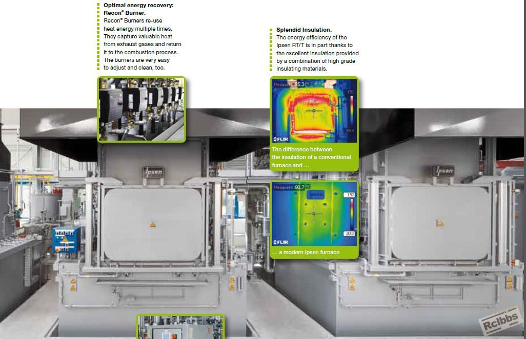

RT,大家评论下,貌似炉子都比以前大了,但是对厂房要求的高度下降了,那个hybird?是什么东西,有哪个高人知道??

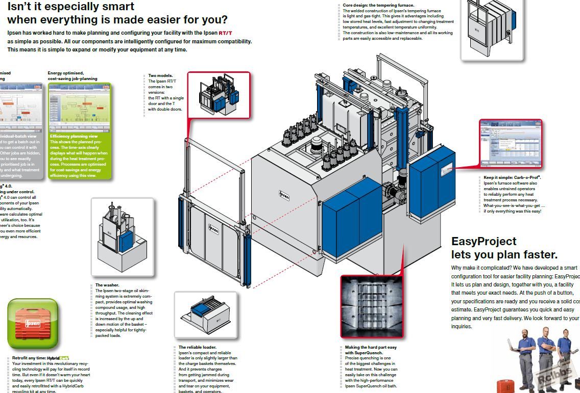

这是iPSEN样本啊,嗯,百度翻译了下,基本上是重新设计的新炉子,应该比老式的RTQ/TQ好不少吧
上面样本翻译过来是 带超级淬火,气冷炉壁,中门硬性同步,后门成为可选择项,更NB得是那个hybrid
将热处理过程的废气收集后作为工艺气体!。简单来说就是 废气渗碳? 以前10吨的耗气量现在只要1吨。

这是易普森的新版多用炉,目前国内还没有,设计很优秀,是德国的原版设计,现在的设计都往着精细方向发展

“废气渗碳”?听起来不错,不知道渗碳效果如何?
这跟汽车尾气又通入内燃机继续燃烧差不多吧?
我觉得应该在减少排放上下功夫,回收废气成本过高而实际意义可能不大。

废气---得看是什么样的成分啊,渗碳炉出来的废气是经过混合的,而且按要求必须燃烧,我不知道这个废气从哪里来的???、

是的,我也很好奇看说明的话,是整个炉子的废气 这个废气比例是不一样的,随时都在变 他怎么做到收集这个废气 然后重整进入炉子去控制碳势?
炉子实际已经在欧州和美国投产不少条线,效果如果差的话 他们不敢宣传了
