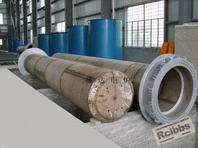

你好。我们专业做大型深井式氮化炉。做过的最大深度9m,最大功率约300KW多。该氮化工艺要求高,工作周期复杂,我们选用进口的优质板材和特殊的炉型结构。我们接触的氮化钢材质多,20碳钢接触的少点,当然我们可以探讨一下。电话18805726632,QQ181143002。
