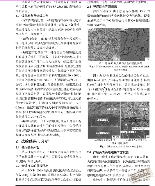

45#.硬质合金钎焊。。就是焊车刀的工艺

我这有一张图片,讲的就是硬质合计与45钢的高频钎焊,希望对你有所帮助。。。。

3Q灰常感谢..........................................................................
