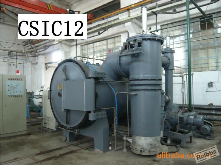

我单位有台真空高压气淬炉,国内生产制造,风机的电机在炉体内部,加热室也是冷却室,气淬时,炉内最少达到多大压力才能启动风机,是否存在最小启动风机的压力要求?
 楼主| 发表于 2012-7-5 10:45:54 | 显示全部楼层

电机是合资的,110kw,气体淬火时炉内压力过低,启动风机,会不会对电机不好?

发表于 2012-7-5 13:06:00 | 显示全部楼层
真空下不运行启动电机,会短路,在程序控制中,应有相关的互锁

发表于 2012-7-5 14:01:59 | 显示全部楼层
我弱弱的问一下,你这风机的结构是什么形式的,110KW得多大的体积呀,还是真空炉有专用的电机呢????
