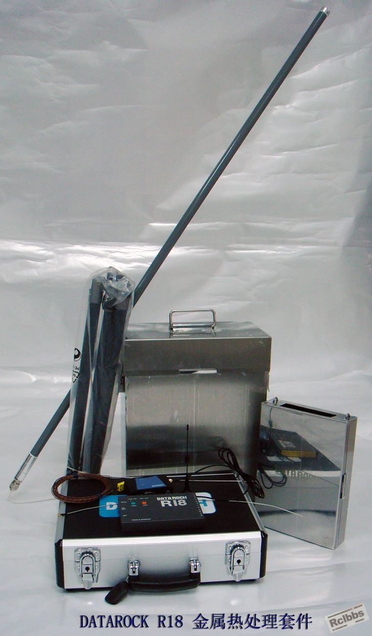

发表于 2012-7-16 20:37:59 | 显示全部楼层

发表于 2013-4-15 15:00:39 | 显示全部楼层
有的 发个图片   我也像看看啥样的

发表于 2013-4-20 13:38:22 | 显示全部楼层
请教这套设备是什么品牌的?哪里可以买到啊?这个温度测量范围是多少啊?
