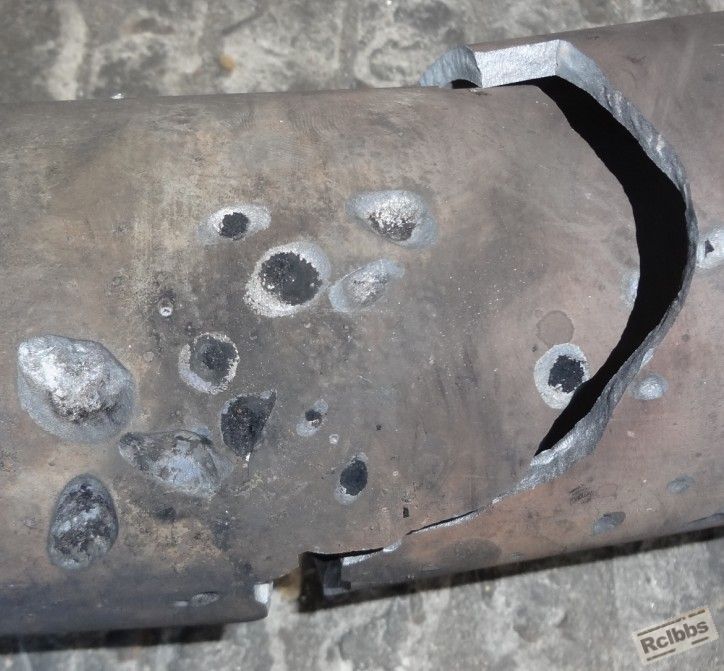

燃气炉.jpg 请大家分析为什么会这样?表面的斑点是如何形成的?

电炉辐射管长期处于富碳气氛中,或长期没有清理积碳,当在停炉或烧在烧碳时,这些附在管体的积碳与空气中的氧迅速燃烧,这个燃烧的温度是较高的,导至管体局部熔化形成班点。因此辐射管必须在用段时间进行保养,一般为15天左右,当然与生产工艺有关。并且烧碳时要循环往复式进行,不可把废料口常开一至进行烧碳。一般在900多时即把口堵住,目 的是让空气少进入炉内,让温度一下子不能升太高而损坏设备。

这估计是材质的问题啊,2520的材质是不可能腐蚀成这样的。。。。

是材料质量不过关的问题。。。。。

明显材料问题,我们以前用的辅射管,一点问题没有,如果只是一个两个的话。不过你的这根管在什么位置,靠近滴注气氛的位置吗?用的是什么气氛呢
 楼主| 发表于 2012-7-31 09:07:14 | 显示全部楼层
最后一区,落料口的位置
 楼主| 发表于 2012-7-31 09:08:24 | 显示全部楼层
甲醇、丙烷气氛、、、、、、、、、
