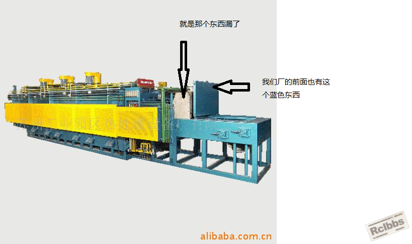

 楼主| 发表于 2011-12-18 20:12:21 | 显示全部楼层
由于我一时手头没有那个照片,所以我在网上找了个与我们厂网带炉类似的图片,说明一下。图中那个白色的东西,在我们厂里就是水箱,他的前面也有那个蓝色的东西,里面好像也是水。那个白色的后面有个门,可以手摇的,可以控制那个门和网带之间的高度,后面应该喷的就是酒精,防止空气进入。我就是不太明白那个东西的作用。
签到天数: 16 天
发表于 2011-12-18 21:46:38 | 显示全部楼层
白的里通水,炉门口的火焰加热出来的水可以供前后清洗用,前面那个蓝色的是隔热的,保护作用。
发表于 2011-12-19 01:46:44 | 显示全部楼层
白的是作为给清洗加热用的,节省能源,蓝的是隔热板
