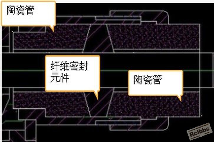

就用我发给你的那个密封方式进行密封,我发的图片就是辐射管引出头的密封结构,这个结构非常理想啊。

版主这个位置的密封方式是外部一个套,套内的下部是密封圈,中间是跟引出头一体的金属圈,上部再用密封圈,然后上部密封圈的外径部位用东西箍紧?是这样吗? QQ图片20131130225116.jpg

当上面的陶瓷管在外套的压紧下,将纤维密封元件越压越紧,纤维密封元件是软性的物体,陶瓷管是刚性的物体,压紧后,纤维密封元件对引出棒形成紧密包裹,达到良好的密封效果。
