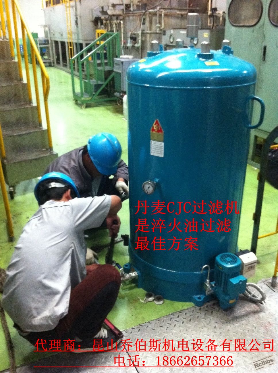

昆山乔伯斯机电设备有限公司代理的丹麦CJC精滤器过滤淬火油效果最佳,FAG,NSK都在使用,欢迎咨询
