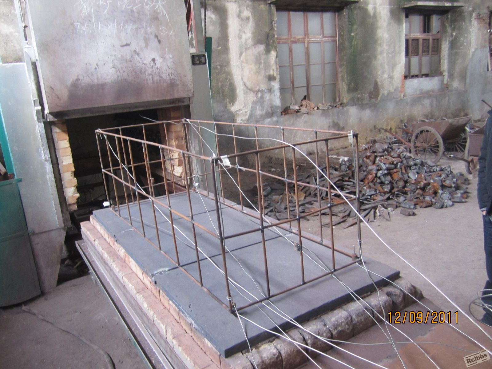

发表于 2011-12-10 15:29:28 | 显示全部楼层
9点炉温测试架
9点炉温测试架
当你没有测试炉温的时候,会很没有底气地说,炉内温度很均匀。
测试后才发现,温差其实有70多度。
你也发现,究竟哪里的温度低,应该用什么办法可以使温度均匀性得到改善。

发表于 2011-12-12 18:40:32 | 显示全部楼层
测试后才发现,温差其实有70多度。
叩拜求教,对于炉温均匀性检测,如果发现不均匀,我们现在到底有多少种改善的方法?
据我知道的一般的电炉,一是通过改变电炉丝功率分布,二是通过更换工作偶的位置。还有没有其他的方法?
爬楼时发现有前辈采用移动测试电偶的位置,这种方法可行吗,具体怎么操作的?
