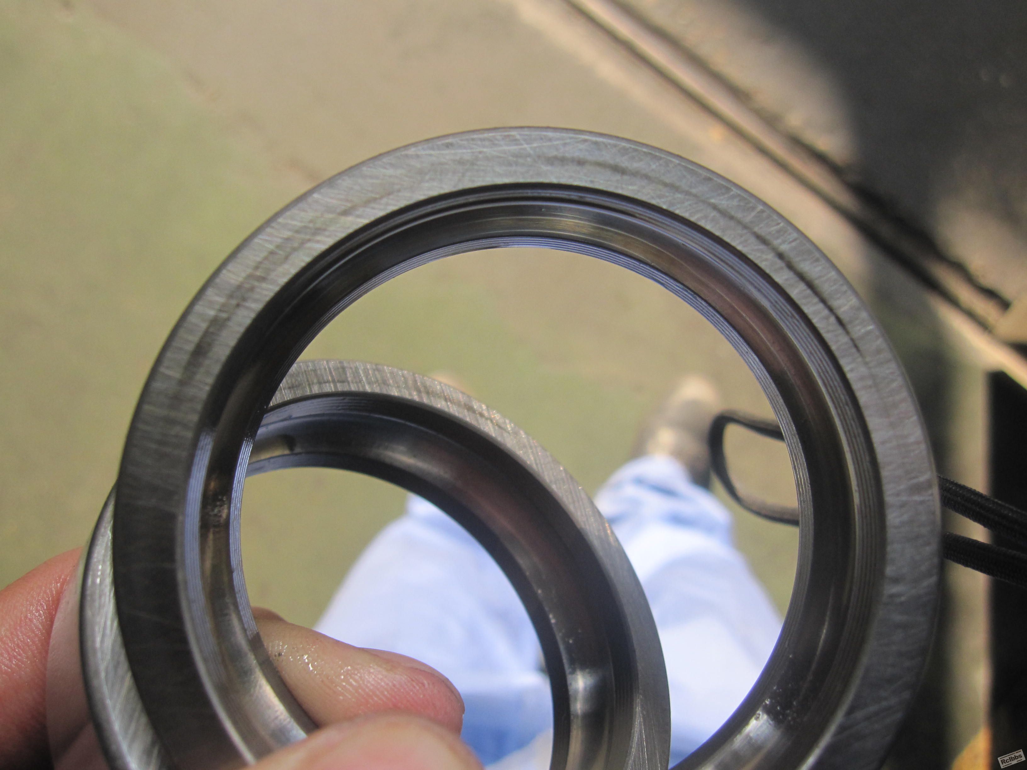

 楼主| 发表于 2012-10-19 08:20:42 | 显示全部楼层
maike 发表于 2012-10-19 07:44
版主传几张照片看一下啊!

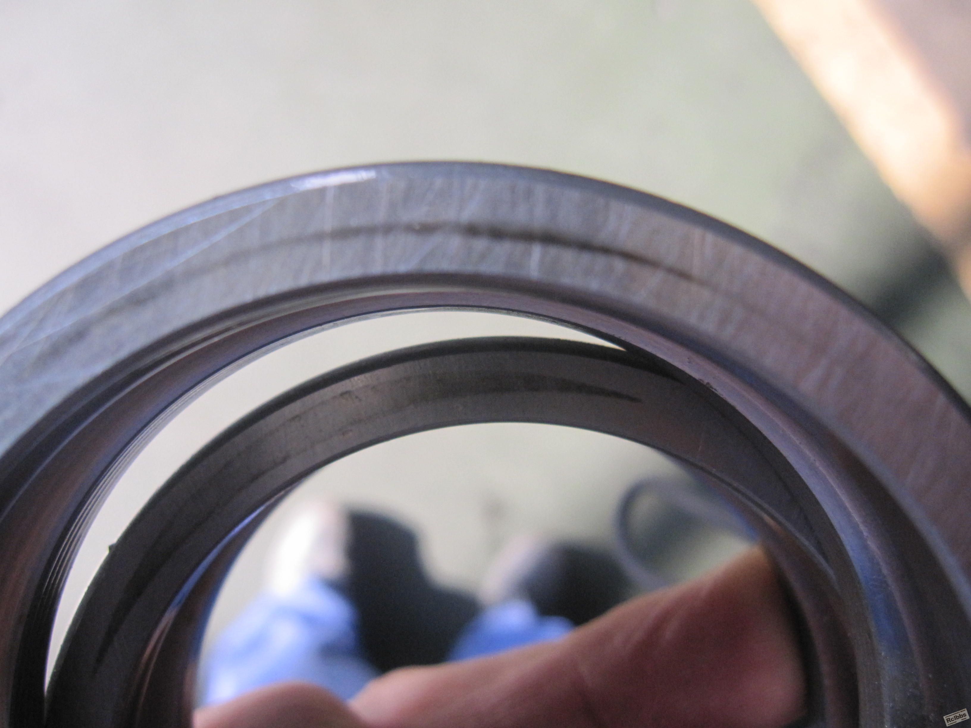

签到天数: 2333 天
发表于 2012-10-19 08:29:39 | 显示全部楼层
从图片中发黑斑形状看来不是磨削烧伤,是重叠污染所致。个人意见。
签到天数: 108 天
 楼主| 发表于 2012-10-19 08:33:00 | 显示全部楼层
我也是这样想的,油品和磨削液脏是主因。
另外这些发黑还以一个特点就是,物料加工好后散着放一般不会发黑,叠的很整齐就容易发黑。
断面宽度大的容易发黑,端面窄互相接触面积小的不容易发黑。
如果向我们推测的那样油品脏的话麻烦就大了,我们公司是集中供油,油全换掉的代价太大。我们油品是循环过滤的。
签到天数: 2333 天
发表于 2012-10-19 08:43:24 | 显示全部楼层
刘武乐 发表于 2012-10-19 08:33
我也是这样想的,油品和磨削液脏是主因。
另外这些发黑还以一个特点就是,物料加工好后散着放一般不会发 ...
个人认为是否与磨削工件余温有关系,所以厚大件重叠,油品、磨削液有了滋生发黑的条件。
签到天数: 108 天
 楼主| 发表于 2012-10-19 08:44:35 | 显示全部楼层
我们也是这样认为的,所以要求大件加工完毕后马上清洗,效果好了很多。
