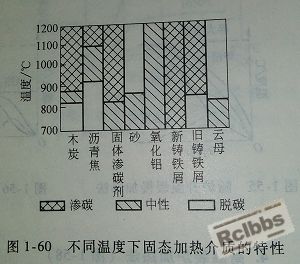

发表于 2015-8-26 13:51:36 | 显示全部楼层
青科金属 发表于 2015-8-26 11:01
今年刚毕业,来厂里才知道没师傅带我,一切都是自己在课本里摸索。炉子是快15年的老井式炉了,因为脱碳的问 ...
由于你的炉子是老的井式炉,要不脱碳必须采取措施,为此,提供一个固体加热介质插图,请你自己找一种介质(中性的)进行防护。(摘自“热处理技术图解手册”第22页)
发表于 2015-8-26 17:32:01 | 显示全部楼层
伯龙马 发表于 2015-8-26 13:51
由于你的炉子是老的井式炉,要不脱碳必须采取措施,为此,提供一个固体加热介质插图,请你自己找一种介 ...
谢谢,马老。一定找这本书看看。
发表于 2015-8-26 17:58:44 | 显示全部楼层
您好,马老,网上没有找到您的这本书的电子版。不知道该具体如何执行,如果选择砂。该具体如何操作呢?
发表于 2015-8-26 18:18:52 | 显示全部楼层
现在论坛商城正在半价售书,不妨可买一本看看,这是我大半生的积累。如果不想买用砂埋起来加热就可以。

发表于 2015-8-27 15:34:14 | 显示全部楼层
我们厂是成捆的冷镦线材,一入炉就是好几捆,用黄砂覆盖的可行性感觉不大,感觉那适合小件,目前采用加木炭的方式防止脱碳。
点评
也可以,祝你试验成功!静听佳音。  发表于 2015-8-27 17:41
