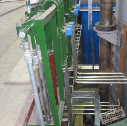

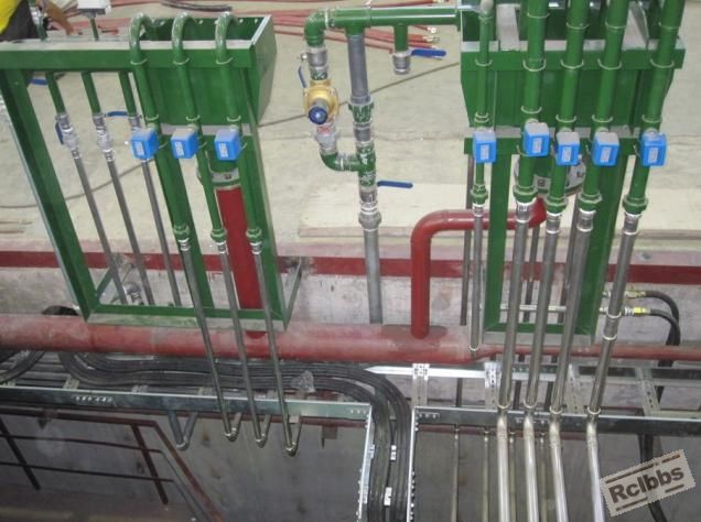

发表于 2009-10-15 00:10:15 | 显示全部楼层
地坑缓冷炉布管图
发表于 2009-10-15 00:12:37 | 显示全部楼层
地坑总体管图

发表于 2009-10-15 14:21:35 | 显示全部楼层
变压器放在下面,以后问题多多哦!!!
发表于 2009-11-15 11:20:02 | 显示全部楼层
主要地坑下边空间允许,变压器放下面再好不过了

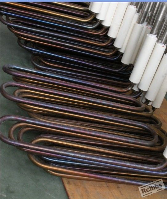

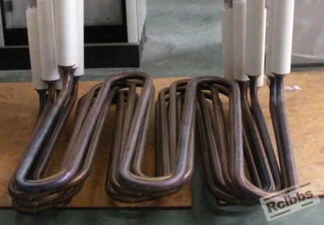

发表于 2009-11-15 12:02:28 | 显示全部楼层
无马弗加热管
本资料含有爱协林公司技术机密。未经爱协林公司许可,任何人均不得以任何方式进行复制或向第三方扩散。
否则,将会侵害爱协林公司权益并可能因此而承担法律责任。
stove + 5 感谢上传!
签到天数: 6 天
 楼主| 发表于 2009-11-15 13:22:07 | 显示全部楼层
表面是处理过了的,为了防止氧化

发表于 2010-1-6 10:38:24 | 显示全部楼层
变压器最好能放在地面上,而且做高架加起来,放在坑里有问题。检修、散热、安全都是问题。

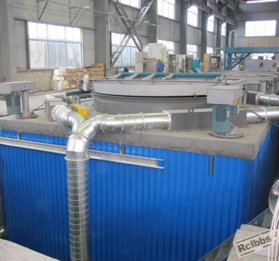

发表于 2010-3-6 04:17:53 | 显示全部楼层
发表于 2010-3-6 04:25:53 | 显示全部楼层
当然会影响了。我想可以在导风上罩上安装挡风板,效果会更好
aichelin 发表于 2009-3-15 19:46
    目前几乎所有两多风机的井式炉都安装导风板进行分流
发表于 2010-3-6 04:31:41 | 显示全部楼层
pqy 发表于 2009-4-5 17:40
    我想请问楼主,你说你们做的强制降温试验效果不错,那你们做试验时炉子里放了多少吨模拟工件呢?
发表于 2010-3-6 04:38:30 | 显示全部楼层
请问耐热钢的保护是网还是冲孔板!
Zong 发表于 2009-4-17 18:28
    是耐热钢冲孔板.但是这种结构其实并不优越性,容易变形,容易集谈碳腐蚀.只适合与无马弗炉.
有马弗的一定要把这个温度过渡带做好,否则马弗因热应力和组织应力过大而变形,会过早开裂甚至报废.
