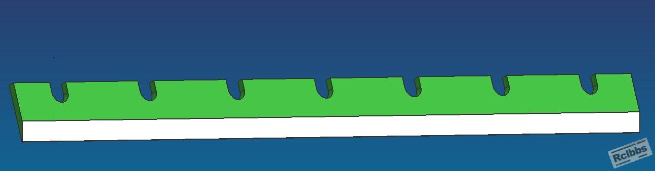

发表于 2012-9-10 15:21:00 | 显示全部楼层 |阅读模式
850x65x8mm    65Mn
整体盐浴淬火后严重变形,大平面可以用矫平机矫正
但侧面弯曲就没有办法了,超过0.5mm就要报废。
而且产品硬度只有50度左右,   65mn淬火之后硬度应该有60度以上的
要求是HRC45-50
有没有什么方法可以解决这种淬火变形问题吗。
