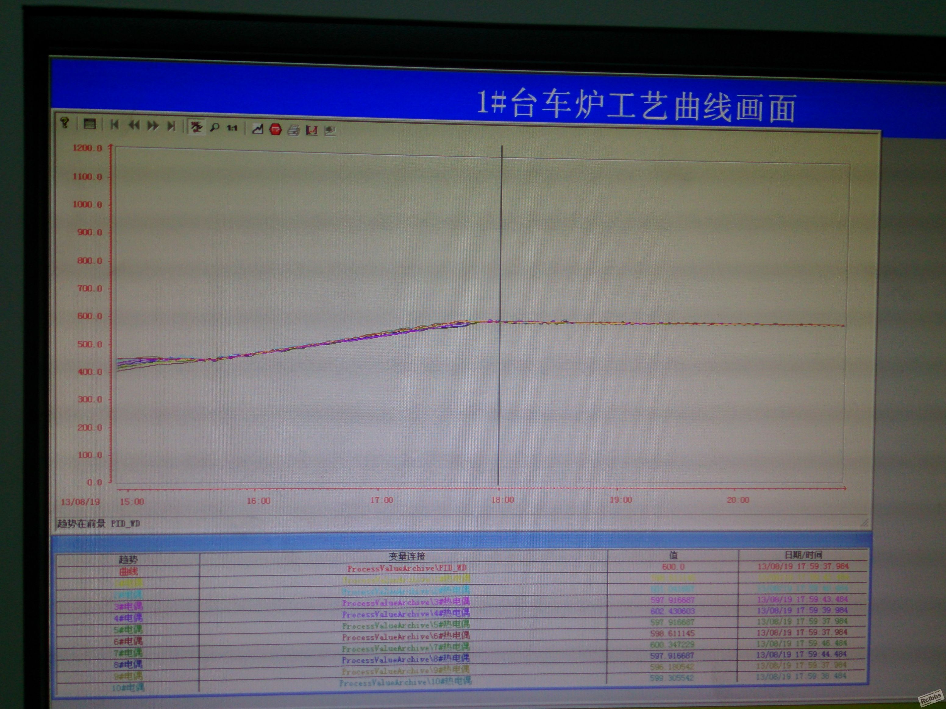

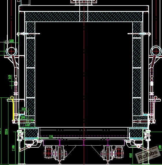

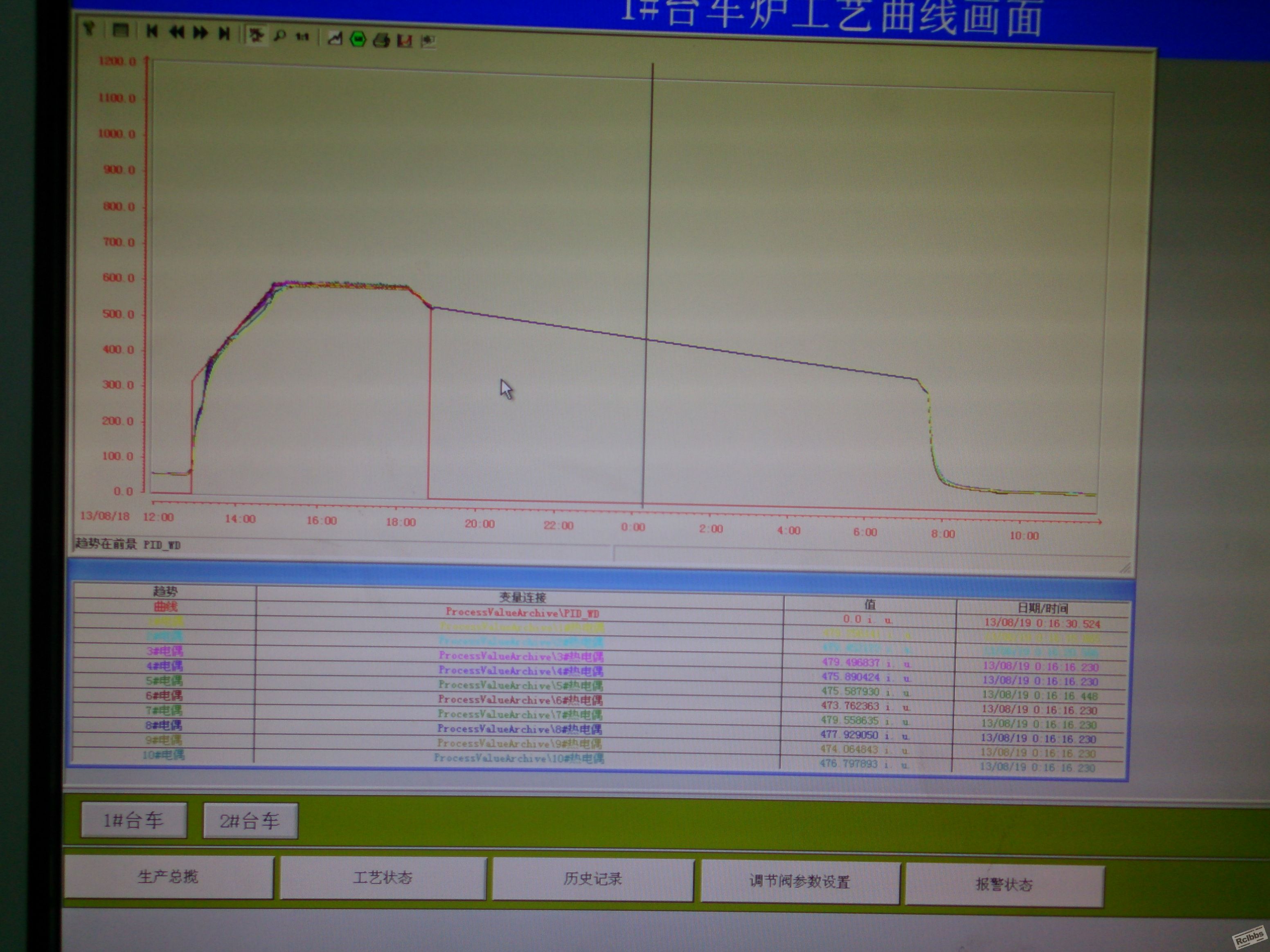

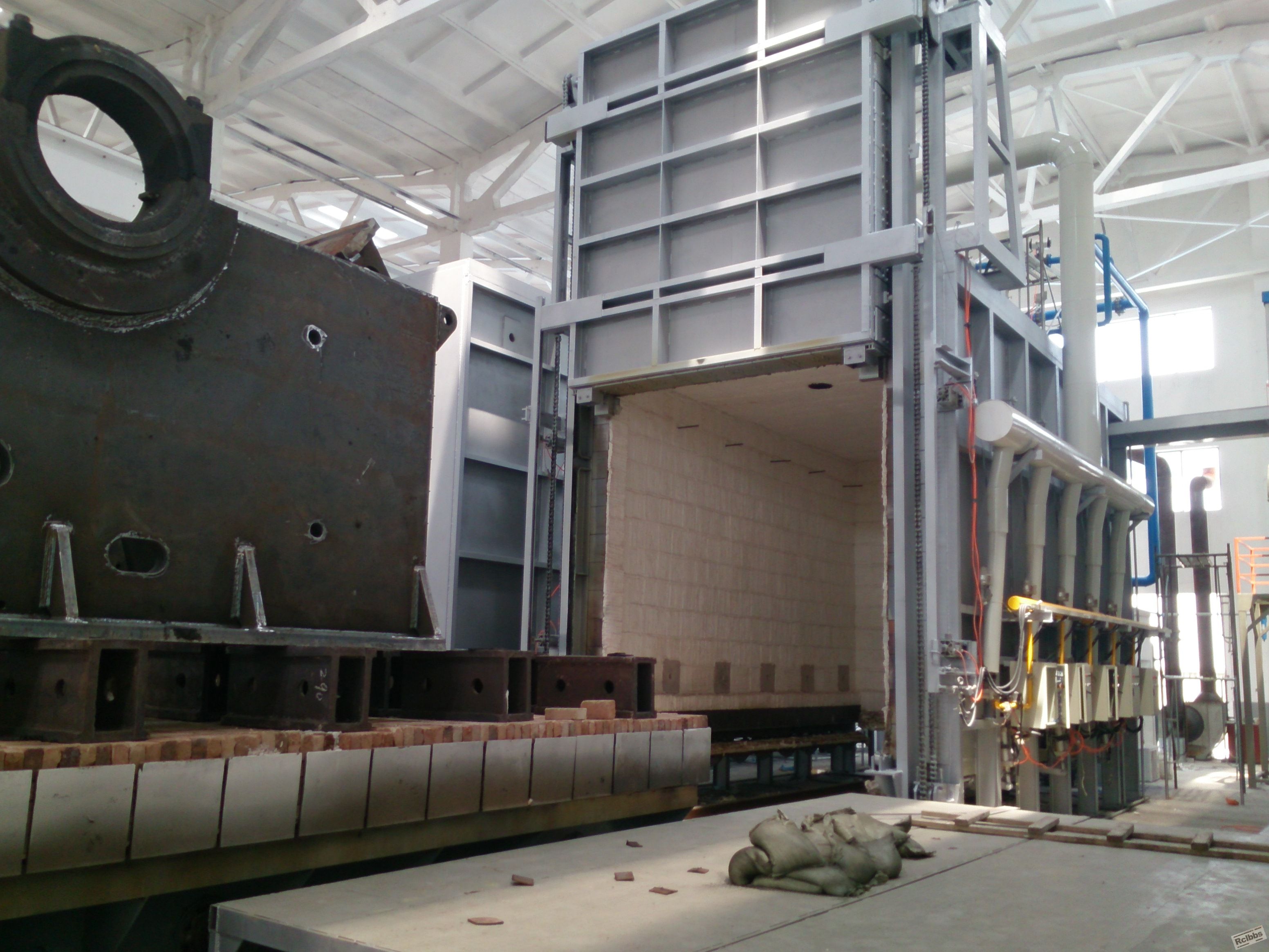

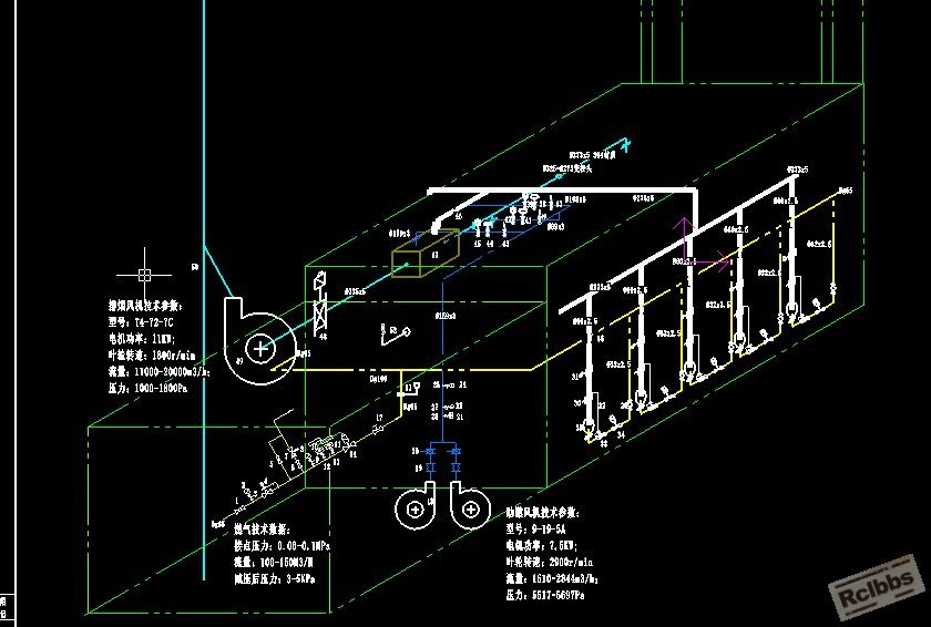

 楼主| 发表于 2013-9-1 19:52:54 | 显示全部楼层
台车炉在装炉中
温度曲线

签到天数: 1654 天
 楼主| 发表于 2013-9-2 12:35:54 | 显示全部楼层
炉温均匀性靠脉冲燃烧来保证,此炉目前采用10支烧嘴,10个测温点。
签到天数: 129 天
发表于 2013-9-2 13:21:52 | 显示全部楼层
升温2.2℃/min,保温有10℃跌温,开炉门50min,随炉冷却12h到300℃出炉。
试验小件,大件再试试。大件保温能否保得住(有无PID)?十支偶的高低温差是否守得住10内(燃气流量调节阀)。十支偶的分布能否标个示意图。

老板,您这个炉子是用WINCC做的人机界面是吗?温控用的是西门子的PLC温度单元?感觉这个炉子如果用2750来验收,可能实际数值超出正负10度.

签到天数: 1654 天
 楼主| 发表于 2013-9-3 08:05:36 | 显示全部楼层
试验小件,大件再试试。大件保温 ...
签到天数: 1393 天
发表于 2013-9-3 08:36:04 | 显示全部楼层
           请问排气是上、下、侧排?
签到天数: 1654 天
 楼主| 发表于 2013-9-3 08:43:47 | 显示全部楼层
华海 发表于 2013-9-3 08:36
请问排气是上、下、侧排?
下部两侧燃烧,顶部排烟.
