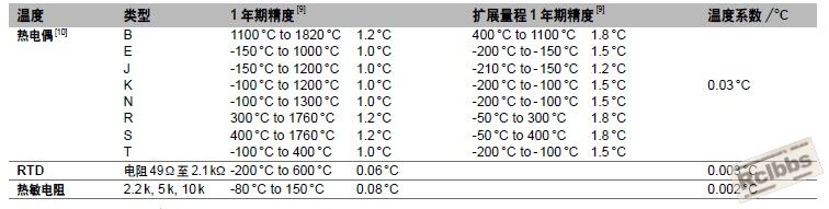

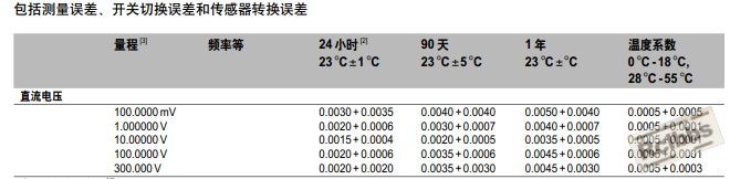

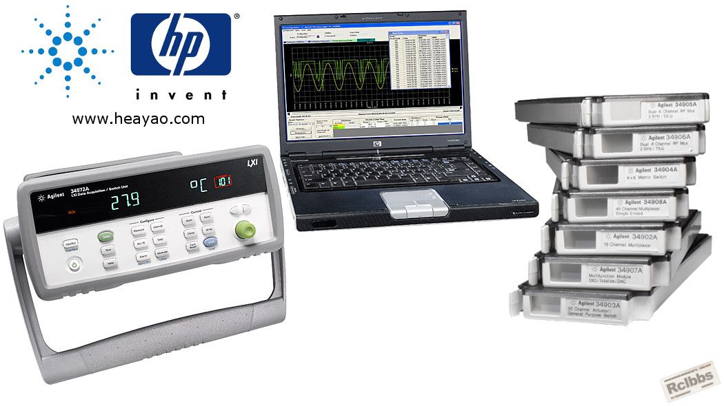

这个仪器拿去做温控表绝对不错,精度那是相当的高啊
请看资料
http://www.rclbbs.com/forum.php?mod=viewthread&tid=160111
登录/注册后可看大图

广告...........太频繁了吧

我又不卖设备,只是讨论温度测量准确性

肯定不行。热电偶校准的仪器比这先进多了,

热电偶应该不是校准吧,热电势是非线性曲线电压,1级精度的热电偶哪里可以买到?我大多都是在用2级精度的热电偶
热电势转换温度值是靠仪器纠正而读取温度值。
内部6.5位(22bit)精度,读取电压值到小数点后六位的精度0.000000V。当然有 7位 8位的仪表。当然仪表精确也不是直接反应温度值的。都是读取电势电压,还是得结合热电偶非线性矫正曲线。标准化热电偶有S、R、B、K、N、E、J、T这些都是不同热电偶材料的不同热电势线性曲线规律标准化的定义,这是我的理解。
当然能校准7位 8位的仪器精度是相当的高了
当对于现场温度测试 6.5位的精度已经是非常好的了。

仪表:
作现场测温表,还是可以的。但用作现场温控表,属于大材小用。用作标准表,精度不够。
偶:
1. 一等标准铂铑 10 --铂热电偶主要用于检定二等标准铂铑 10 --铂热电偶和一级铂铑 10 --铂热电偶、一级铂铑 13 --铂热电偶等工作计量器具,测温范围为419.58-1.84.88℃,总不确定度为0.6℃。
2. 二等标准铂铑 10 --铂热电偶用于检定二级标准铂铑 10 --铂热电偶、二级标准铂铑 13 --铂热电偶、一级镍铬--镍硅热电偶、一级镍铬--铜镍热电偶、一级铁--铜镍热电偶等工作计量器具及标准镍铬--镍硅热电偶,测温范围为419.58-1084.88℃,总不确定度为1.0℃。
3. 标准铂铑 30 --铂铑 6 热电偶组主要用于检定一等标准铂铑 30 --铂铑 6 热电偶,测温范围为1200-1600℃,总不确定度为2.1℃。
4. 一等标准铂铑 30 --铂铑 6 热电偶用于检定二等标准标准铂铑 30 --铂铑 6 热电偶和二级标准铂铑 30 --铂铑 6 热电偶,测温范围1200-1600℃,总不确定度为2.5℃。
5. 二等标准铂铑 30 --铂铑 6 热电偶用于检定三级标准铂铑 30 --铂铑 6 热电偶,测温范围为1200-1600℃,总不确定度为3.2℃。
6. 标准镍铬--镍硅热电偶用于检定二级镍铬--镍硅热电偶、二级镍铬--铜镍硅热电偶用于检定二级镍铬--铜镍热电偶等工作计量器具,测温范围为0-1200℃,总不确定度为2.0℃。

学习了,重庆材料研究所有这样的热电偶吧
不均匀电动势在μV级别确实精确
