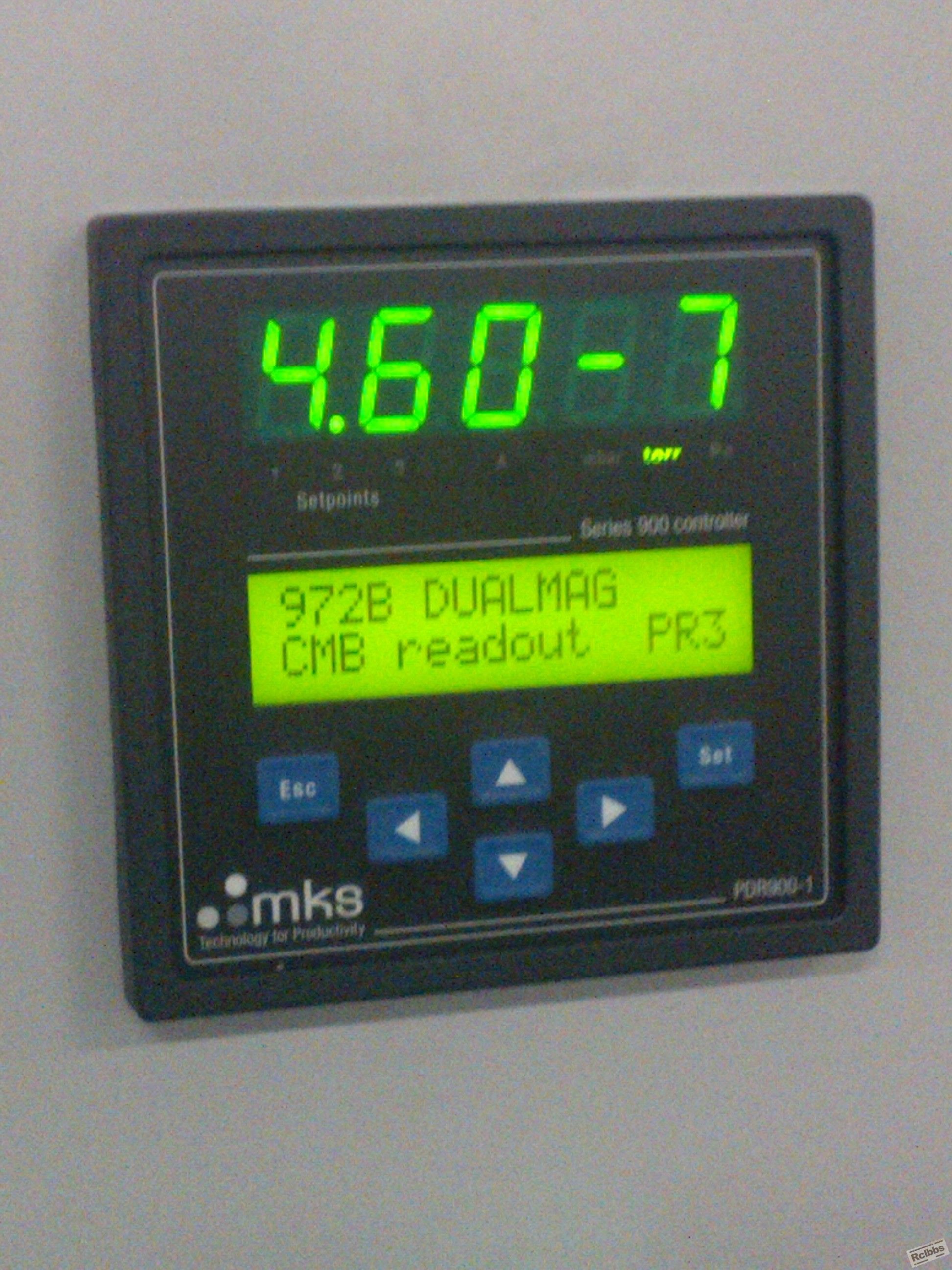

该真空系统适用于要求高的小型工件

,你图片的单位显示Torr   1Torr=133Pa  4.6E-7Torr=6.1E-5Pa

这么个真空度,得多大的真空泵跟跟。

真空度单位是不是mbar啊?

如果是pa,不太可能吧。

单位是pa,测量数值是相当准确的,真空度还可以更高,这个数值只能算一般
不过设备的使用场合比较有限,只能做一些体积较小的工件,用于钎焊,金属的特殊加热处理等

不好意思,我们针对的是特殊的产品,对真空度要求很高.
理论上可以达到pa的真空度,实际使用得换个单位.
现在密封不是很好,正常使用可以达到-8 ,单位:Torr

美国品牌真空计,价格高。是冷阴极规吗

不是的,钨电极真空加热用的
