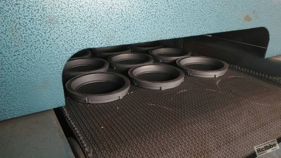

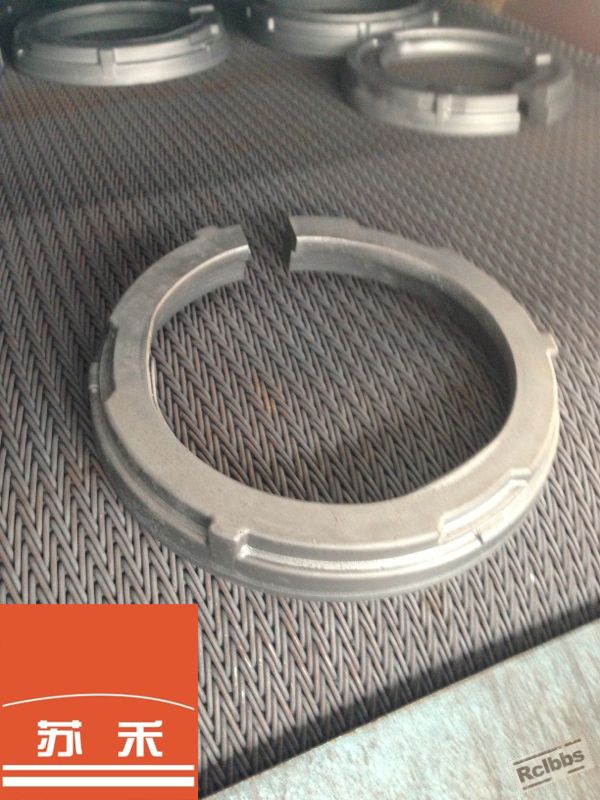

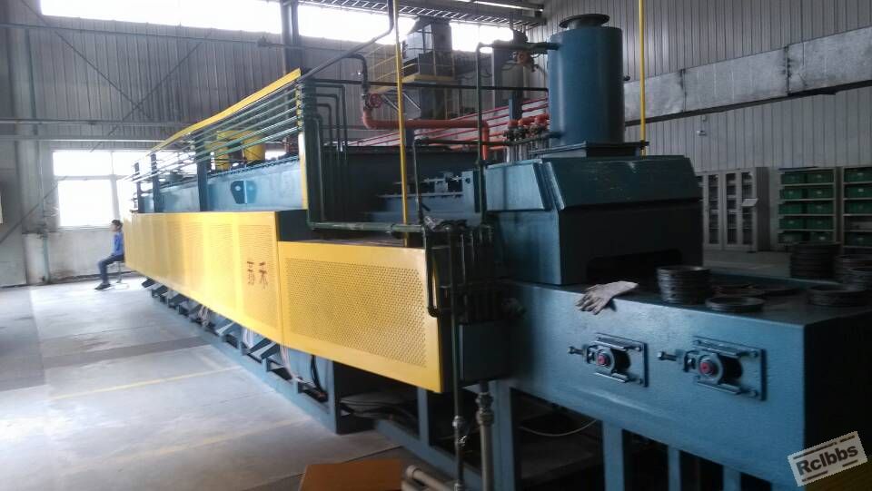

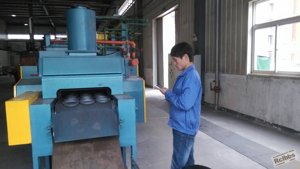

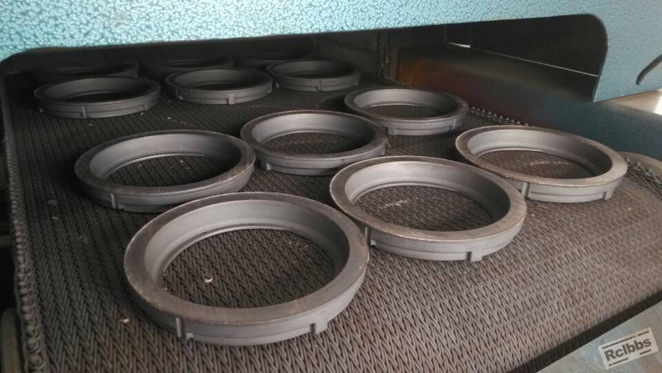

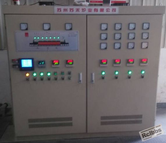

武汉工厂的保护气氛正火炉已调试成功几个月,炉子在运行中测试各项指标符合要求,产品质量全部合格,真正做到了无氧化无脱碳,无变形等等。

看这个示意图,只是普通正火的正火炉。。。。

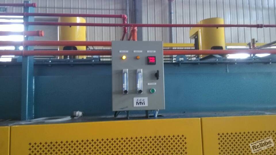

滴甲醇的?火呢?
签到天数: 1680 天
发表于 2014-4-14 17:06:49 | 显示全部楼层
估计是氮气保护

用什么气氛保护的,另外问下,氨气裂解能做为保护气氛吗,
签到天数: 21 天
 楼主| 发表于 2014-6-6 09:20:36 | 显示全部楼层
不需要氨气裂解做为保护气氛,只要甲醉氮气保护+。。。。。等就可以了

抱歉问下  如机加后的零件正火出来没有氧化皮和脱碳层吗?
签到天数: 160 天
