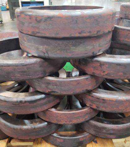

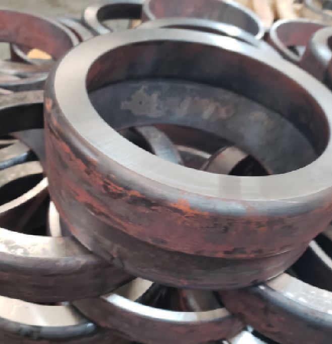

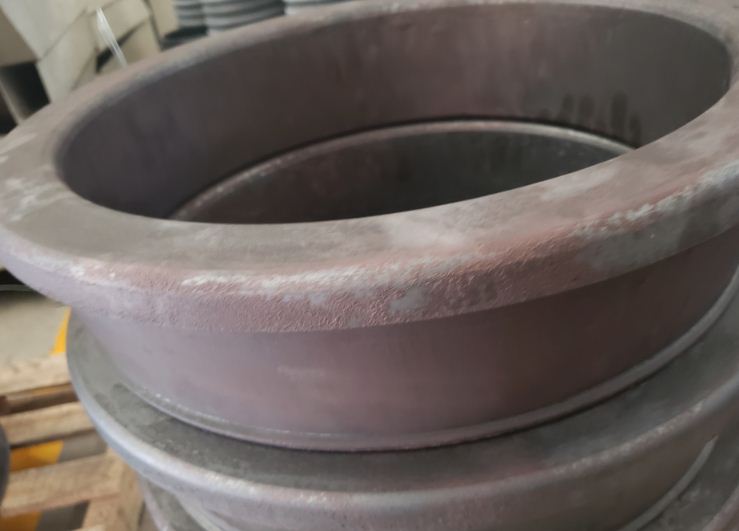

此轴承热处理工艺如下:
渗碳后高温放入缓冷坑,坑中充有氮气,但在从渗碳转入缓冷坑过程会与空气接触。之后进行高温回火。
二次加热淬火是在转底炉中,淬火介质是盐。
由于淬火回火后非加工面上会有红锈,这容易成为顾客报怨。
渗碳缓冷油淬的工件没有这个问题,直接盐淬的也没有这个问题。
我的思路:
是不是渗碳出来高温下与空气接触产生的氧化膜?再淬火时与盐反应
解决的方向
1. 控制缓冷坑出炉温度?
2. 控制盐槽含水量?
工件也不是我们产的,是几年前所在单位的。
由于我对盐淬火不熟悉,请各位坛友帮忙分析。
谢谢!

那就肯定出在缓冷工序,进出炉,包括缓冷坑的密封性都有可能

渗碳后的工件,缓冷、高温回火或再加热就会发红。是工件上面的那层碳黑氧化后成红色,碳黑越多越红。

渗碳是井式炉,淬火是转底炉。
渗碳直淬工艺在设备上难以实现。

    这个问题我们遇到过,让我先来猜猜你的工艺:
1.氮甲醇气氛
2.二次淬火800度左右
3.……
   对不?
