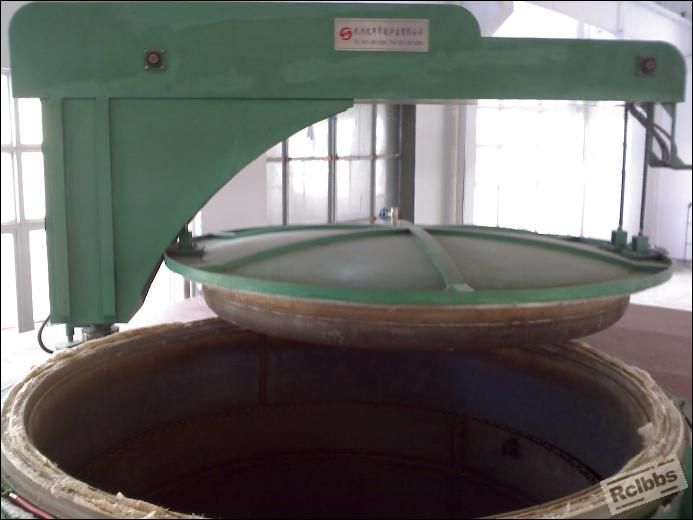

刚烘炉完毕的球化炉,发张内部图片给大家看看,多提提意见哦

山村 + 3 感谢上传!不过这好象不是正真的内部.......

搅拌风扇没在盖子上装? 难道是底部循环风?
 楼主| 发表于 2009-7-19 23:43:05 | 显示全部楼层
回复 2# csluo 的帖子
是的 风机装于底部
发表于 2009-7-19 23:55:53 | 显示全部楼层
没看到关键部位,只看到一个炉盖了
 楼主| 发表于 2009-7-20 21:47:31 | 显示全部楼层
回复 4# 玉米清阁 的帖子
楼上的,你想看什么关键部位呢
发表于 2009-7-20 22:59:20 | 显示全部楼层
回复 5# hsdl088 的帖子
风扇安置位置及导风装置,不方便的话就算了,谢谢!

炉盖的密封值得推敲
发表于 2009-8-13 13:31:35 | 显示全部楼层
只是模仿而已,呵呵,密封棉的质量从图片看不会久。建议采用进口棉

甲醇,丙烷,氮气也从下面进吗??????

炉口密封采用玻璃纤维棉

这种球化炉密闭性怎么样啊?能说一下用气量吗?
 楼主| 发表于 2010-4-12 12:16:02 | 显示全部楼层
密封性是非常好的,双道密封,氮气也比较省的

是用啥做保护气的呀,我们以前是用甲醇裂解气的!风扇也在底部!

呵呵,还是没有锁紧的。不敢锁紧吧。。。。
发表于 2011-7-12 14:37:18 | 显示全部楼层
跟我们的好像啊。。估计也是内胆+导风筒,底部风扇循环。就是检修好麻烦的说,要钻地底通道。
