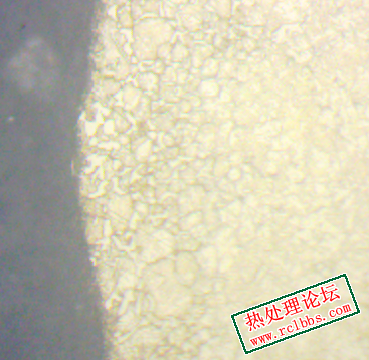

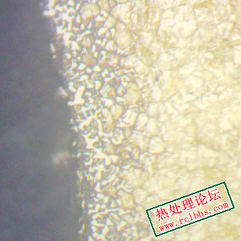

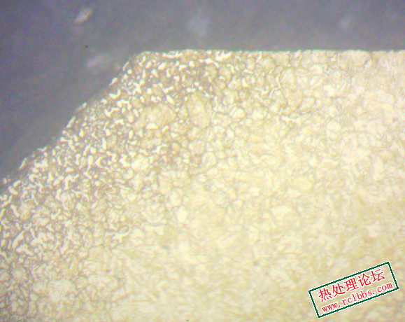

此工件为内径90外径120的锥体,用网带炉直接渗碳淬火,淬火温度一区890,二区三区900,四区840,碳势1.1,回火温度170/3h.
根据QCT/262判断金相组织碳化物均为6级,不合格,请教各位大神如何改善
[/size
图片均为500倍

从你发的情况看,你的设备不能分段控制碳势,那就直接用0.8全程就好了。

840℃用1.1的碳势,碳化物不超标才怪了,改善方法可以按楼上的方法。碳势可以用到0.8-0.9

感谢两位大神,我们设备确实不能分段控制碳势,然后这个产品硬度要求58-64,硬化层要求0.6-0.9。用0.8-0.9的碳势能做到吗?还有一点就是这个产品特别容易变形,是否能通过工艺来改善。

层深能做到的,加点时间

我们目前是采用加大余量后续再磨削来保证金相合格,但是内外径与端面倒角的地方不能磨削,所以碳化物,马氏体和残奥还是会超标。然后现在试了个新工艺,是用渗碳炉先渗碳再淬火,这样金相基本在碳化物1级,马氏体残奥3级-4级.
等我下次试一下0.8-0.9碳势的工艺再来给大家反馈。

碳势太高了,要低一点,可以通点氨气进去。

这个需要把碳势调到0.85%左右,再适应性调整一下时间就可以了。
