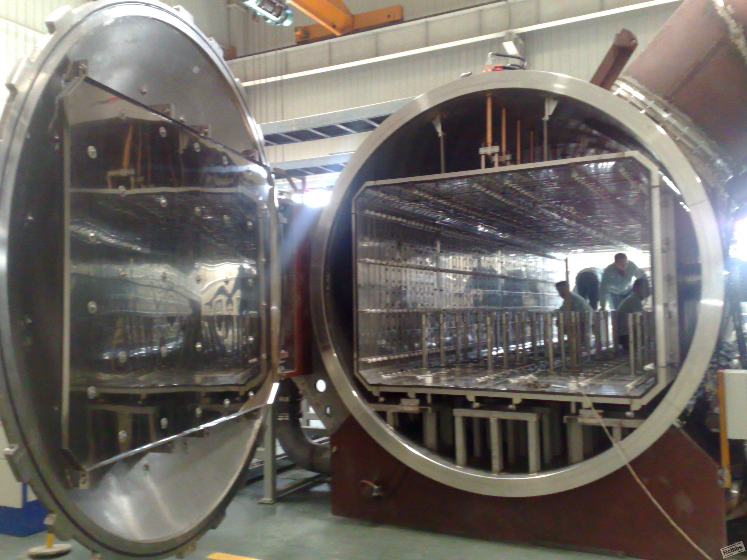

大型真空退火炉(装载20T)
发表于 2011-1-30 09:51:49 | 显示全部楼层 |阅读模式
目前亚洲最大的内热式钛板退火炉
 楼主| 发表于 2011-1-30 09:53:18 | 显示全部楼层
支个桌子里面可以打两圈 保温的 不冷啊

退火退什么材料啊。要用真空炉。用保护气氛不行嘛。

核工业汽轮机叶片炉有长30米,真空度10的-7此方mbar,比你这炉如何
 楼主| 发表于 2011-2-22 11:45:38 | 显示全部楼层
应该没问题 只是加长就可以啦 可以聊聊 QQ838947895

太厉害了,这得好几月才可以搞定吧
 楼主| 发表于 2013-5-3 09:22:45 | 显示全部楼层
8个月生产周期 一般用于大型工件钛、不锈钢等退火工艺 可以充保护气氛氢、氩等

真空度可以达到多少呀?
 楼主| 发表于 2015-7-31 16:16:01 | 显示全部楼层
冷态真空-4 热态真空-3国产泵配置 如果进口泵可以在高一个数量级 装载量20t

用真空炉退火目的是什么?光亮还是无脱碳?
 楼主| 发表于 2015-10-12 15:59:27 | 显示全部楼层
大型飞机的钛材料退火
