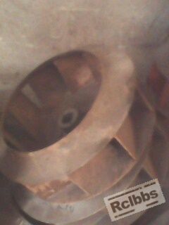

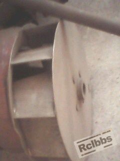

发表于 2011-10-19 22:15:47 | 显示全部楼层 |阅读模式
发表于 2011-10-20 00:05:44 | 显示全部楼层
这种是离心风机的叶轮 ,整机外部呈蜗壳状,从轴向进风沿着叶片旋转的线速度方向出风。轴流风机的进出风方向则与家用电扇没有区别。
周建国 + 5 感谢支持!
发表于 2011-10-20 07:16:19 | 显示全部楼层
离心风机,出风的方向和叶轮在同一平面,与轴平行才是轴流风机!
发表于 2011-10-20 16:37:33 | 显示全部楼层
离心式风叶,配密封电机用的吧

发表于 2011-10-20 16:50:14 | 显示全部楼层
离心风机。

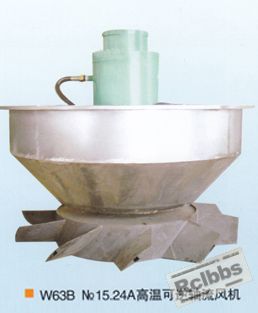

轴流风机(高温型)
轴流风机外形
轴流风机外形
轴流风机外形
轴流风机外形
轴流风机外形
轴流风机外形

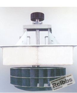

发表于 2011-10-20 17:29:22 | 显示全部楼层
离心风机及离心风机叶轮
离心风机外形
离心风机外形
离心风机外形
离心风机外形

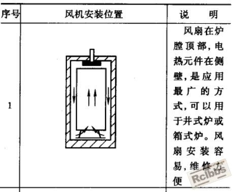

未命名1.jpg 未命名.jpg 这是热处理手册上的图!
 楼主| 发表于 2011-11-3 15:57:11 | 显示全部楼层
这是热处理手册上的截图
