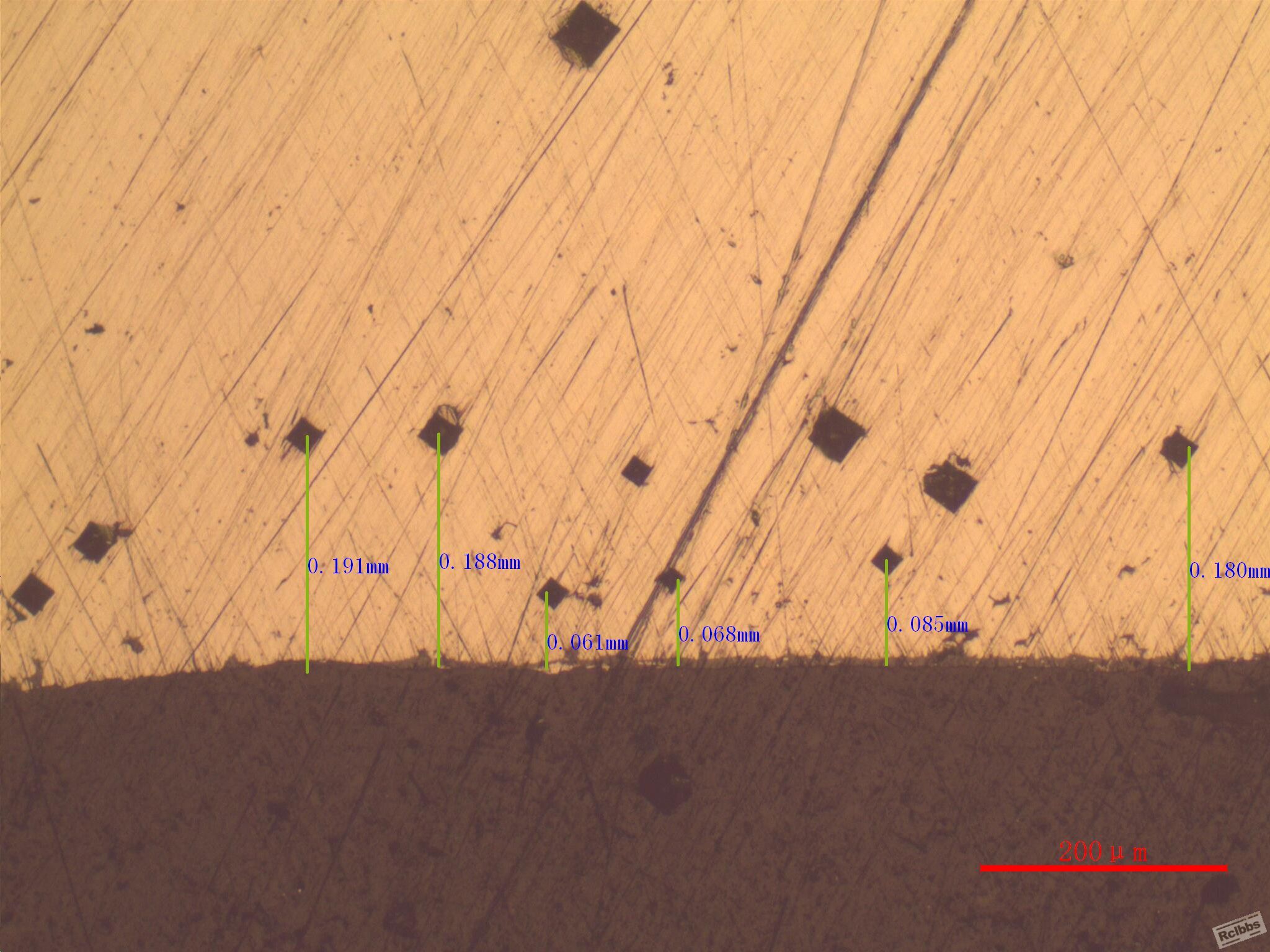

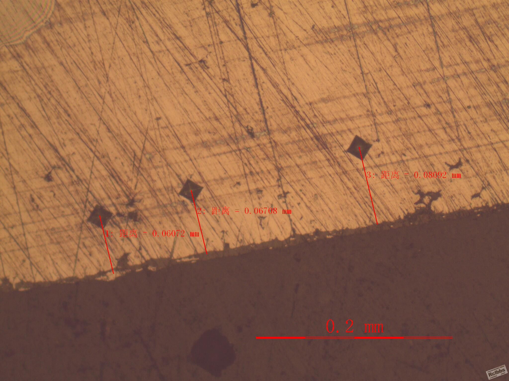

 楼主| 发表于 2012-9-19 19:14:20 | 显示全部楼层 |阅读模式
因为粉末冶金导致材料有孔洞等缺陷,测硬度时可能会打到孔,图片中哪些点硬度是有效的?
发表于 2012-10-19 23:00:43 | 显示全部楼层
你的制样不符合要求,粉末冶金件有很多的孔隙,在抛光时要让这些孔隙呈现出来,这样测硬度时就能避开孔隙,硬度值就不会差别太大了。

发表于 2013-4-9 07:18:24 | 显示全部楼层
测定粉末冶金件的硬度时,由于其存在孔隙,一定要把被测量面抛光,不允许有划痕。在测量维氏硬度时,要避开这些孔隙,才能测量准确。
