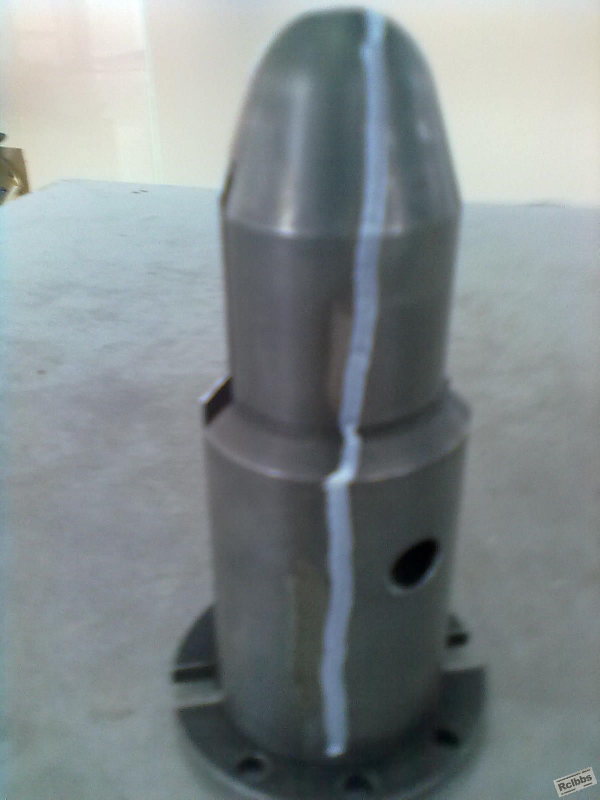

刘S 发表于 2012-9-20 10:59
正因如此我才上传上来让大都来闻一闻看一看
现在闻不到看不见“裂纹”,楼主把几丝真“裂纹”贴出来,不能用你那白线来“鱼目混珠”。
发表于 2012-9-20 10:46:52 | 显示全部楼层
刘S 发表于 2012-9-20 10:44
38CrmoAl的点下图片就能看到非常非常非常非常非常非常详细详细详细详细详细详细的说明
    表达主题用不着这么含蓄吧?

 楼主| 发表于 2012-9-20 10:51:12 | 显示全部楼层
孤鸿踏雪 发表于 2012-9-20 10:46
表达主题用不着这么含蓄吧?
第一次上传图不会搞
签到天数: 2218 天

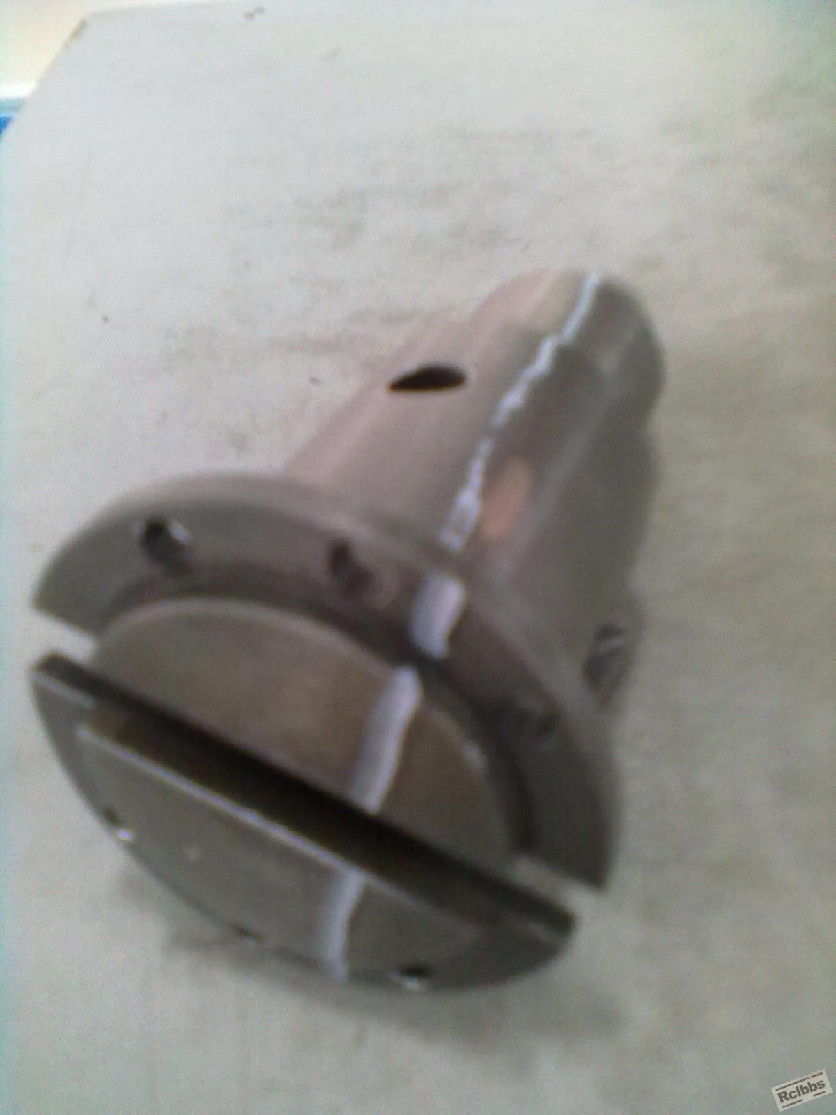

发表于 2012-9-20 10:52:43 | 显示全部楼层
“表面有裂纹如白色记号所示深几个丝”楼主白色标记几丝这么浅而长的“裂纹”闻所未闻。
签到天数: 10 天
 楼主| 发表于 2012-9-20 10:59:25 | 显示全部楼层

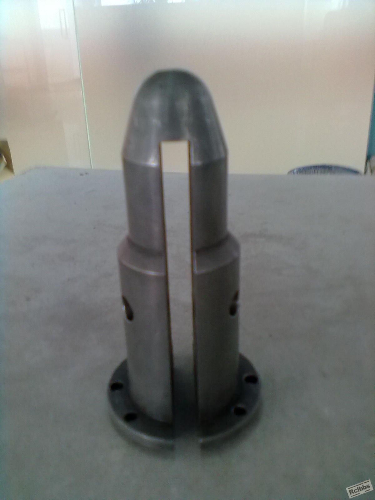

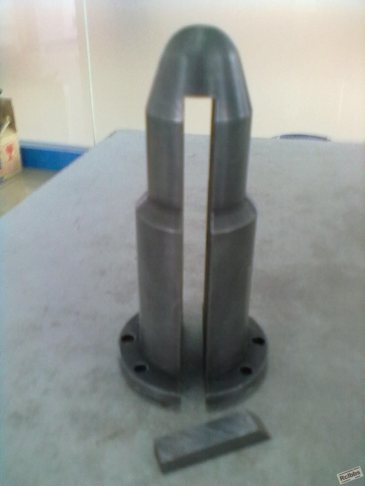

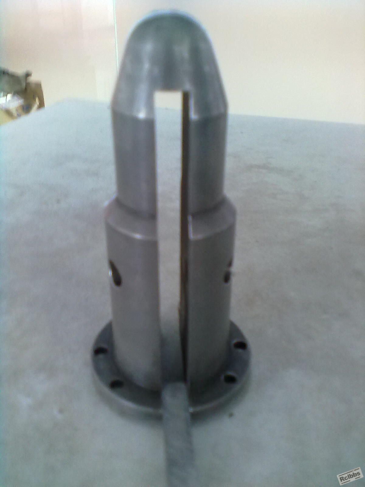

发表于 2012-9-20 11:00:43 | 显示全部楼层
既然已经线切割了,来两张裂纹两侧的金相照片。
签到天数: 2218 天
发表于 2012-9-20 11:35:28 | 显示全部楼层
刘S 发表于 2012-9-20 11:27
裂纹只有几个丝是事实,如果你仔细看下图就能看到几处用角磨机磨过的痕迹,磨下去一点点裂纹就没了.裂纹 ...
使劲看了,使劲想了。如此浅(几丝)而又如此长(几百毫米即几万丝)的裂纹,而百思不得其解。
裂纹怎么形成的将就的了吗?产品如何处理将就得了吗?

 楼主| 发表于 2012-9-20 09:18:43 | 显示全部楼层 |阅读模式
鼠标移到图片上都有文字说明了

 楼主| 发表于 2012-9-20 11:39:03 | 显示全部楼层
继续关注此贴,过几天把我的分析结果说出来和大家探讨。先大家分析下

 楼主| 发表于 2012-9-20 10:44:28 | 显示全部楼层
孤鸿踏雪 发表于 2012-9-20 10:32
我问你什么材料,怎么没有回答?
    不过,如果是随炉降温,不管什么材料,在这种氮化条件下是不 ...

发表于 2012-9-20 12:01:01 | 显示全部楼层
我会关注很久,等你出声。毕竟你是这种“裂纹”掌握最多资料,最有发言权的人。
签到天数: 52 天
发表于 2012-9-24 10:11:38 | 显示全部楼层
切裂纹处,镶嵌,磨抛,看裂纹处表明是否有白亮层(氮化后不大可能不会出白亮层的吧?),然后再来推测看是怎么产生的。
