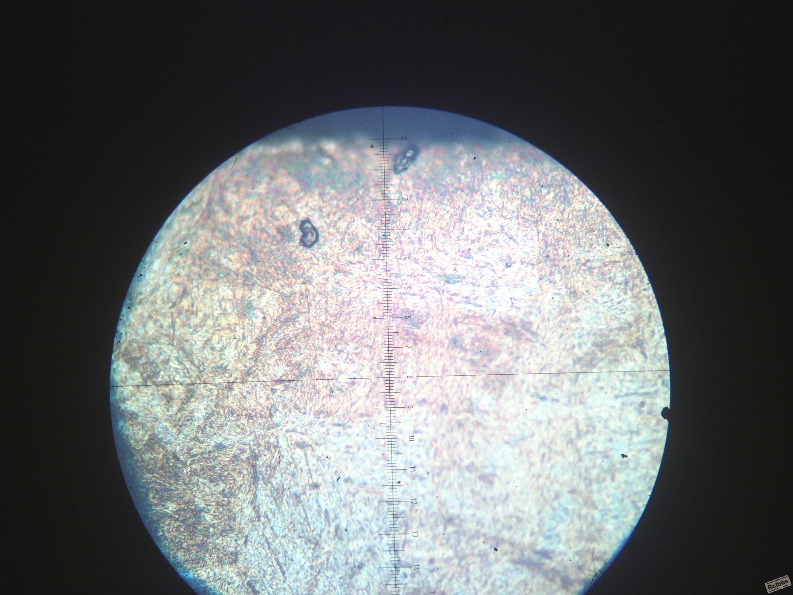

可能是等温淬火,所以中间韧性好

20cr肯定是,渗碳淬火肯定,渗碳层0.8-1.0没问题,表面硬度56度肯定,组织很特别,但韧性超级好,我怀疑是中温回火组织,但是我的工件360度回火韧性才和他差不多HRC却只有50左右,不明原因?

图片看不清楚,看着像是马氏体,你可以打硬度确认一下。

是回火马氏体吗,

发表于 2012-9-24 09:32:44 | 显示全部楼层

20cr肯定是,渗碳淬火肯定,渗碳层0.8-1.0没问题,表面硬度56度肯定,组织粗大很特别,但韧性超级好,我怀 ...
会不会是采用了贝氏体淬火,看你的描述,贝氏体的硬度和你说差不多。贝氏体韧性也比较好。

手机拍的????呵呵,感觉手机不错,但是拍组织照片就不怎么好使了。同意楼上的,打硬度。

56HRC我看马氏体组织不太明显,是否已经分解

发表于 2012-9-24 08:58:53 | 显示全部楼层

你是打的 哪个位置硬度?
你说的钢材渗碳后是有硬度梯度的。

看不出来,你放大倍数不对吧
400倍你认为放大倍数不对,我要不是亲自看我也不信,但肯定没错。而且性能很好

你是打的 哪个位置硬度?
你说的钢材渗碳后是有硬度梯度的。
表面硬度,看起来马氏体不太明显

20Cr渗层1.0工艺是不知道

  看不出来,你放大倍数不对吧

明明 发表于 2012-9-24 09:05
表面硬度,看起来马氏体不太明显
你的样件腐蚀的有问题,看不清楚,稍微腐蚀深一点。
你的图片拍的也太不清楚了,根本看不到。只是隐约看到马氏体的影子。
另外你的工件是何种零件,有多大?
尽量把你知道的信息说的清楚一点。
表面硬度,看起来马氏体不太明显
就是渗碳层也是有硬度梯度的。你可以打一下最表层的硬度看是否合格?
另外你的零件多厚?用何种硬度计检测的数据?

手机拍的废了老大劲了请高手帮忙
发表于 2012-9-23 19:16:26 | 显示全部楼层
100倍的?啥材料?深层多少?渗碳温度?淬火温度?
