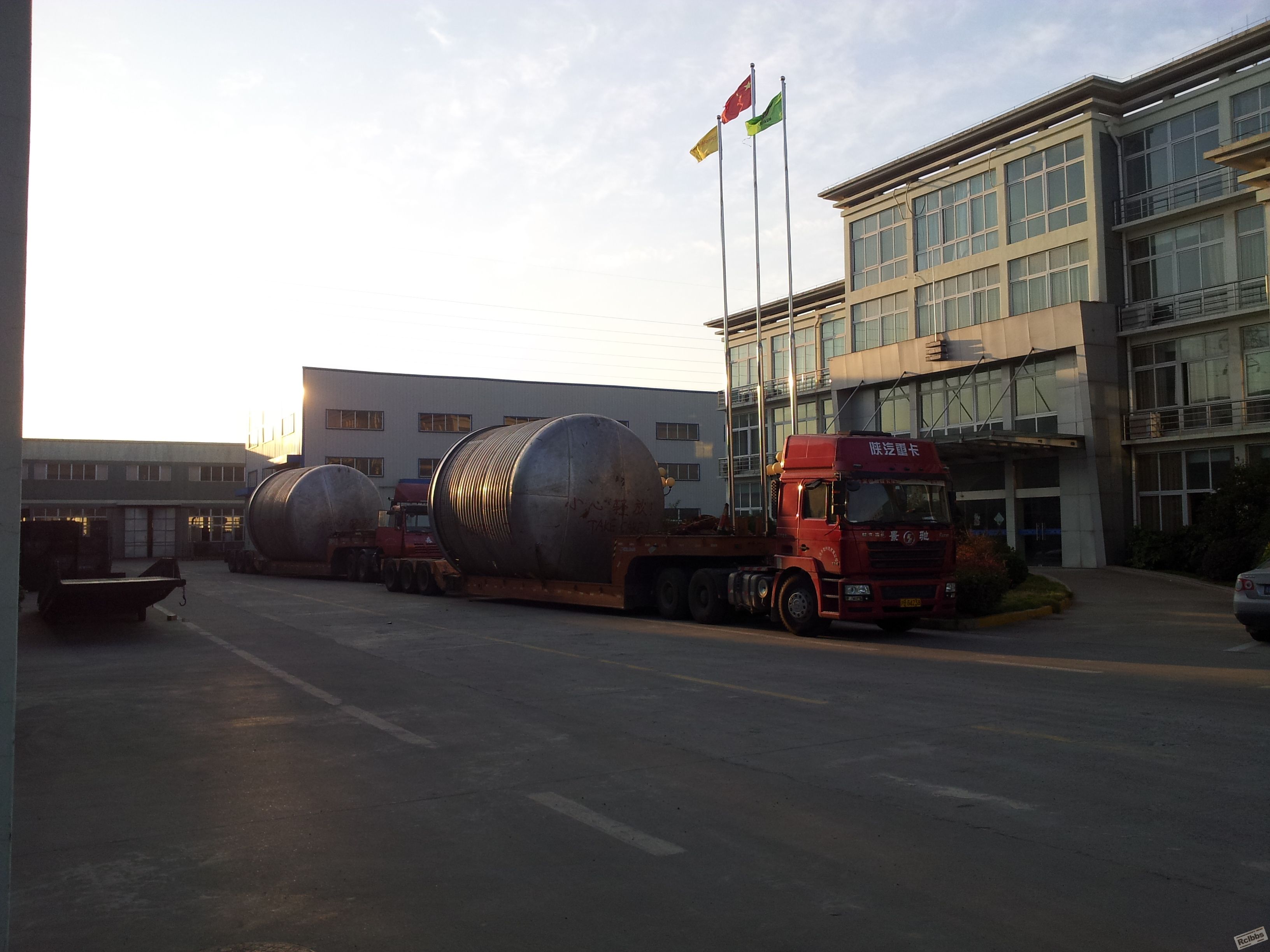

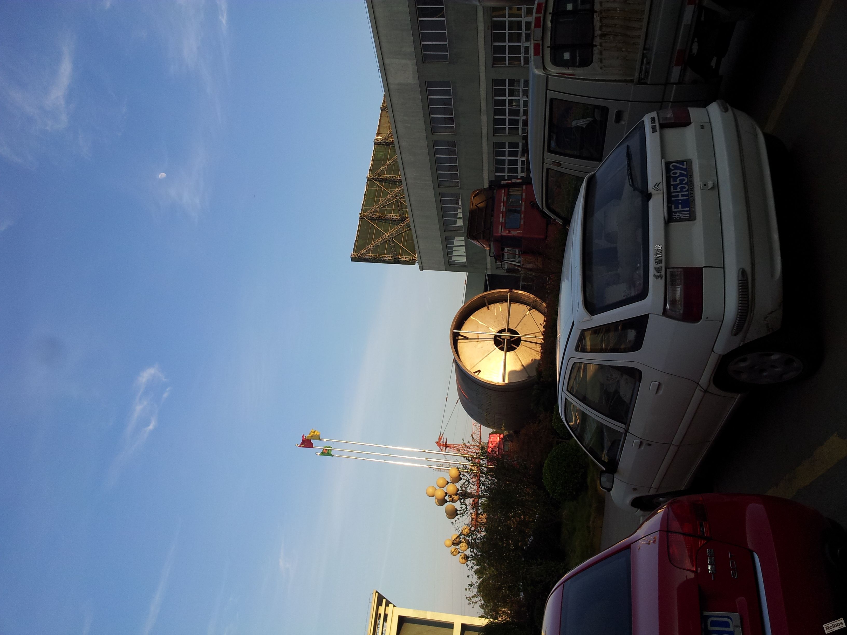

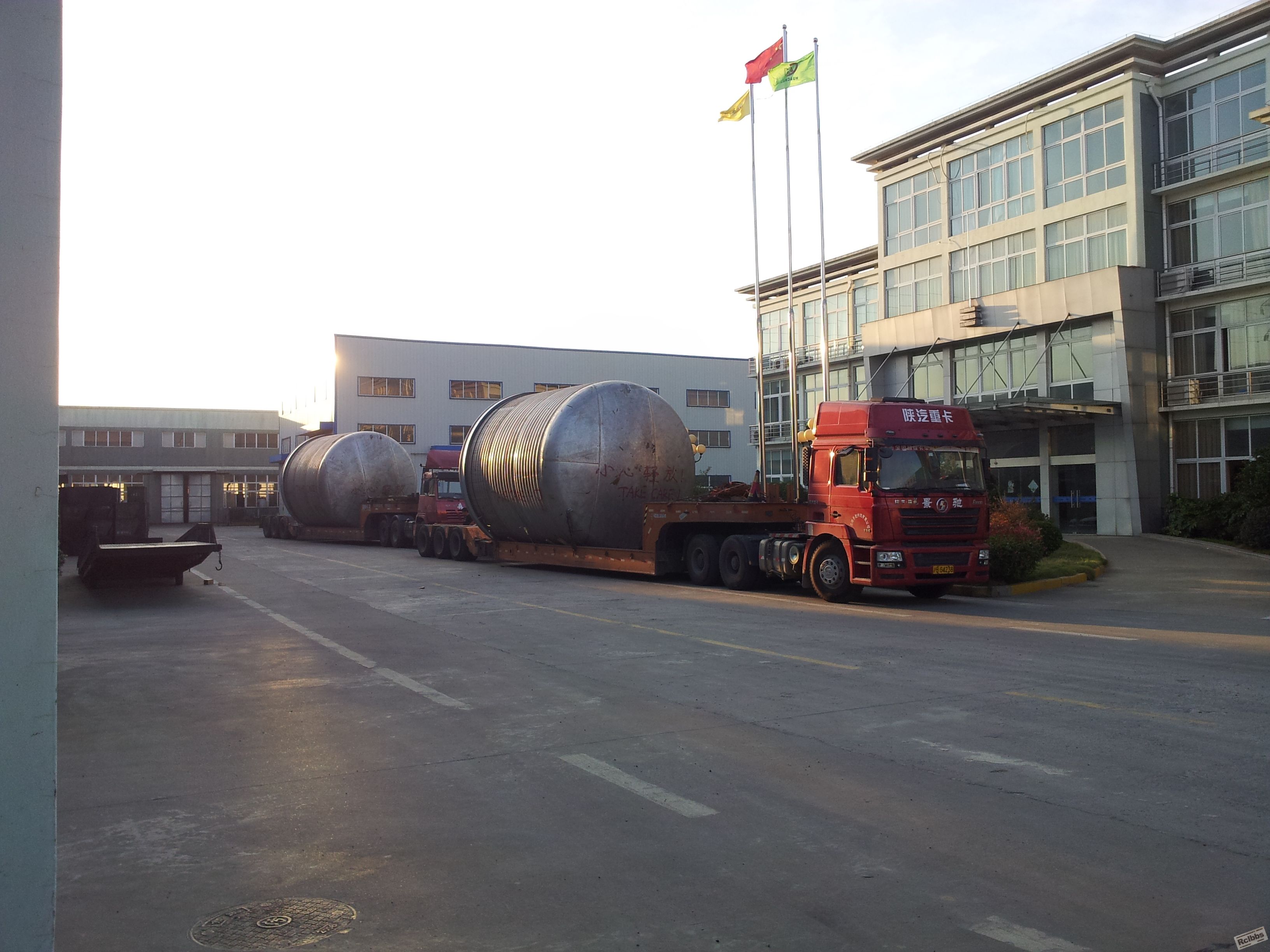

[分享] 大家伙出厂了,下南洋咯。

djh088 发表于 2012-9-26 00:55
这个内罩的内径是4500mm,内高5500,材质为310S,厚度8mm。
做的不错,运输时防止炉罐变形做的支架也考虑的很周到。

有没有炉台、加热罩、冷却罩高清大图啊。 导流筒在内罩内吧。

是罩式炉的,向上的,不是向下的。
发表于 2012-9-26 08:38:10 | 显示全部楼层
井式炉的不锈钢耐热马幅罐?

好大的马弗,多大直径?深度多少?材质是?板材厚度多少?多少价格?

好大啊,这是什么炉子啊
